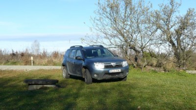

Miała być laurka, a będzie chochla dziegciu. Tydzień temu w piątek zaświeciła się kontrolka ładowania. Pierwsza awaria krytyczna. Dojechałem do domu - jedna szczotka alternatora wisiała, kolektor pod szczotkami też już widocznie podżarty. Szczotki wymienione, alternator nie był wyjmowany, bo siedzi dosyć głęboko. 20 godzin po awarii miałem samochód znów jeżdżący. Zaszła przy tym konieczność wyjęcia listwy wtryskowej i tu uwaga, że przed założeniem listwę trzeba zalać paliwem - nie ma odpowietrznika i można rozładować akumulator na rozruchu, a silnik nawet nie prychnie. Po zalaniu paliwem z baku zapalił od razu, jakby nic się nie wydarzyło.
Dzisiaj mija 10 lat od zakupu. Gdyby wypominać wszystko, co robiłem, to:
- na gwarancji walka z wyciekiem z węża wspomagania kierownicy, po trzecim podejściu skuteczna,
- przełączniki tylnych szyb - na gwarancji,
- łączniki stabilizatora już chyba czwarty komplet pracuje, gumy stabilizatora też,
- wahacze przód, a wcześniej same tulejki,
- przeguby kierownicze (te drążki),
- amortyzatory i odboje tył dwa lata temu i przód ostatnio, bo zaczęły puszczać olej,
- podpórki tylnej klapy już dwa razy wymienione, zima pokaże, czy nadal sprawne,
- ogranicznik otwarcia drzwi kierowcy,
- dywanik kierowcy,
- nakładka hamulca,
- uszczelka drzwi kierowcy,
- akumulator,
- żarówek i wycieraczek nie będę nawet wyliczał,
- opony chyba trzecie komplety aktualnie,
- klocki wg potrzeb, a tarcze chyba trzecie,
- sprzęgło wymienione, bo trochę szarpało, znowu poszarpuje,
- rozrząd trzeci, pas akcesoriów drugi,
- uszczelnienie wału od strony napędu rozrządu - na początku tego roku,
- spawanie tego wieszaka środkowego tłumika już dawno temu, nadal fabryczny tłumik na nim wisi,
- lakierowanie pęknięć na rynienkach dachu, swego czasu głośny temat na forum,
- rdza wylazła parę lat temu obok jednej przelotki w słupku drzwi - szybko została stłumiona i więcej jej nie widziałem,
- jakieś dwa lata temu miałem zrobioną konserwację profili,
- lampy przednie główne pięć lat temu, bo jedną wyrąbał mi bażant,
- halogeny niedawno - tak nisko leciała sowa,
- osłona lewego lusterka - dawno temu na wąskiej drodze mijanie z pojazdem nadgabarytowym.
Pewnie o czymś zapomniałem, 10 lat i 233.700 km to trochę jest.
Przegląd w SKP bez uwag.
Pokrowiec na kierownicę z Biedronki czeka na koniec tej syfiastej pandemii, miał być prezent na 10 lat, ale szkoda go ciągle spirytusem polewać.

I to jest właśnie najpiękniejsze, paniedziejku, że takie szajsowate auto, a wozi aż miło. (Pan to chyba jesteś Madziarofil, podziwiam -- dla mnie chyba byłoby tam zbyt płasko, ale oryginalnego kékfrankosa chyba bym się chętnie napił.
ładnie się kula... :)
b fajny kolorek on ma rzadko spotykany
