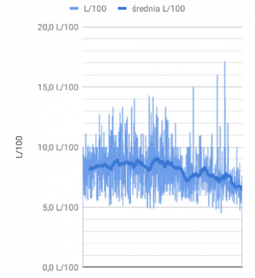

kauris napisał/a:
Oleju nic nie ubywa i nawet przestałem zaglądać :roll:
Też dodam z kronikarskiego obowiązku, że jak w końcu zajrzałem, to był poziom minimum :shock: i ostatecznie wygląda, że zaczął popijać 2L/10kk. Wycieków nie stwierdzono. Ciekawe jaki wpływ na całą sytuację ma postępujące u mnie zgrzybienie za sterami dacii - co mogę zilustrować średnim spalaniem z przestrzeni ostatnich 80kkm.
Plik ściągnięto 7 raz(y) 59,79 KB
