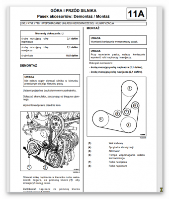

Wysłany: 2022-07-16, 13:00
corrado napisał/a:
Haha panowie przecież to pasek osprzętu!!! :mrgreen:
Az zajrzałem do instrukcji .I faktycznie pasek akcesoriów ło kurna .No ale i tak jest do wymiany

Wysłany: 2022-07-21, 21:46
wymieniłem ,faktycznie nie było takie trudne firma continental cena 50 pln
