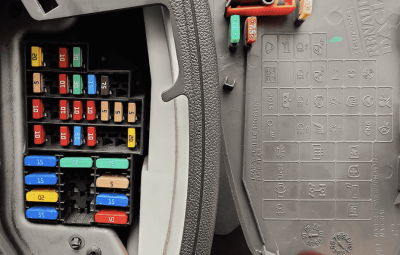

Wysłany: 2022-10-16, 10:26   Montaż adaptera kamery samochodowej do bezpieczników
Cześć! Kupiłem sobie ostatnio kamerę samochodową model MIKAVI PQ5 DUAL, która w przeciwieństwie do innych kamer nie posiada w zasilaczu luźnych kabelków, tylko posiada już końcówki pozwalające na ich wpięcie bezpośrednio jako bezpiecznik. Czy jestem w stanie wpiąć się tym w tablicę bezpieczników w puste miejsca, czy muszę to zrobić inaczej na przykład poprzez rozdzielacz? Będę wdzięczny za pomoc. Załączam zdjęcie tablicy bezpieczników oraz zdjęcie zasilacza.
Tablica bezpieczników
Plik ściągnięto 20 raz(y) 202,75 KB

Mogę dodać, że opcja wpięcia się w puste miejsca jednak odpada, bo tam nic nie ma. Czyli rozumiem, że jedyna opcja to albo rozdzielacz, albo ucięcie końcówek i wpięcie się samymi kablami?

Obetnij końce i zastosuj adaptery

Z-DNA napisał/a:
Wygląda na to, że producent zakończył przewody zasilające stałymi bezpiecznikami aby nimi zastąpić istniejące bezpieczniki w samochodzie, względnie włożyć w wolne miejsca o ile takie są i są wyposażone w co najmniej styk, od strony zasilanej. Nie jest chyba nigdzie opisane jaki jest rozmiar tych bezpieczników oraz ich wartość, ale wyglądają na MINI a kolor niebieski sugeruje 15A... Jest jakiś opis?
Jeśli tak jest, to żeby się tym wpiąć trzeba po prostu wyszukać w skrzynce dwa bezpieczniki 15A w tym rozmiarze, takie żeby na jednym było napięcie stałe a na drugim "po kluczyku" i po prostu je wyjąć wkładając ZAMIAST nich te bezpieczniki na przewodach kamerki. Oczywiście można takich w skrzynce nie znaleźć... Pozycja w jakiej bezpieczniki włożymy ma znaczenie, bo w jednym położeniu zasilanie na kamerkę będzie szło przez bezpiecznik a w pozycji obróconej będzie szło przed bezpiecznikiem.
