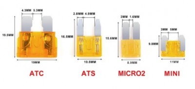

Odnośnie bypass'a to do Sandero 3 brać:
wersję mini:
https://allegro.pl/oferta/dodatkowy-bezpiecznik-gniazdo-bypass-bajpas-mini-12082810749
czy wersję micro2:
https://allegro.pl/oferta/bypass-bajpas-dodatkowy-bezpiecznik-micro2-kia-10659675918
chrom6
Silnik: 100 TCE
Dołączył: 04 Lis 2021
Posty: 381
Skąd: Piaseczno
Wysłany: 2022-12-01, 10:52
Micro2

Czy ten bypass z allegro pasuje do Duster II pod kątem typu bezpieczników? Mają być mini?
chrom6
Silnik: 100 TCE
Posty: 381
Skąd: Piaseczno
Wysłany: 2022-12-08, 10:26
Nie wiem jakie sa w duster II,
