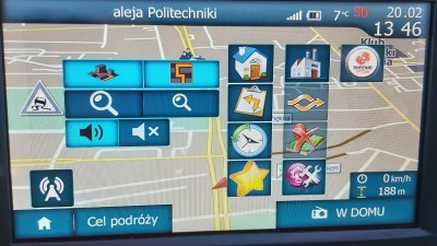

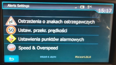

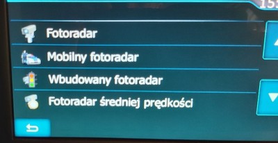

Trochę wstępu,
gdy na pokładzie miałem MNEvo-2, to korzystałem z nakładki, jaką opracował na podstawie
udostępnionych danych kolegów z Francji, Kol. Roman-RV78 z forum drive2.com
W tej nakładce, podobnie jak w nakładce Kol. jas_pik wykorzystany był SKIN :
__Skin_MediaEvo_v3_Al194_buldo_cacou_SmayK
http://www.msieurlolo.fr
Drogą eksperymentu skórkę w prosty sposób dało się odpalić na MNEvo3 - Linux (wersja systemu jak w temacie)
znacznie rozszerza ona możliwości ustawień nawigacji.
Nie jest to nakładka na system. Przykładowe fotki ekranu nawigacji.
Muszę teraz przetestować czy będzie działała w trasie, do tego wgrać muszę spolszczenie gdyż nie wszystko jest w naszym ojczystym języku.
Radary mam te stare z poprzedniej wersji z aktualizacją na wybranych trasach np. Wrocław- Kudowa.
Udostępniam plik z radarami. Może osoby zainteresowane zrobią aktualizację w swojej okolicy.
Dotyczy odblokowanego systemu. (uwolniona nawigacja)
