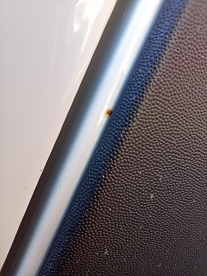

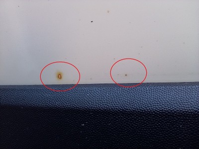

Roczny wóz i ruda tańczy jak szalona. To tylko dwa z wielu miejsc na karoserii gdzie ruda zaczyna dokazywać. Sądziłem, że chociaż z tym dacia sobie przez lata poradziła. Ale jak widać nie...
Będzie standard: reklamacja, odrzucenie reklamacji, rzeczoznawca, ponowna reklamacja, uznanie reklamacji, naprawa lakieru. Koniec zabawy pewnie jesienią.

A jesteś pewien że to jest korozja elementów blacharskich ? ja wątpię, prawdopodobnie jest to pył z klocków hamulcowych który powbijał się w lakier i koroduje. Swego czasu kiedy byłem posiadaczem pierwszej swojej Dacii która był Logan MCV II miałem identyczne ślady na karoserii jak Ty. Byłem przekonany że to korozja i zaraz auto z białego stanie się rude. Najtańsza pasta polerska załatwiła sprawę, z lakieru zeszły opiłki z klocków i już się nie pojawiły. Taki jest urok białych samochodów. Więc zanim pojedziesz do ASO i zaczniesz robic awantury umyj porządnie auto i lekko wypoleruj.
Też tak sądzę. To mogą być też szczątki truchła jakiegoś Opla lub Forda w stanie rozpadu gnilnego, które przykleiły sią akurat do tej Dacii w trakcie jazdy lub podczas parkowania obok i tam dokończył się proces ich biodegradacji.
Lepiej to szybko usunąć bo jeszcze jakaś zaraza z tego wyniknie.

Dziękuję Łaskawym Panom za serię odpowiedzi jakimi uraczy mnie ASO.
Rzecz w tym, że wykwity są na różnych powierzchniach karoserii, w tym na dachu i na elementach zasłanianych drzwiami.
W najlepszym razie są to wtrącenia metalowych paprochów wyplutych przez robota lakierniczego które zaczęły korodować, w gorszym razie rosnące purchle korozii.

Ja dalej będę upierał się, ze jest to pył z klocków. Też miałem identyczne ślady jak Ty w miejscach w, których bym się tego nie spodziewał, ba znalazłem nawet takie miejsca na plastikowym zderzaku. Masz gotowe rozwiązanie co zrobić aby się pozbyć tych śladów z auta a Ty najwyraźniej masz dużo czas i pieniędzy na pb aby jeździć do ASO i robić gówno burzę z niczego. Nie wierzysz w to co mówi ASO i my na forum, po podjedź do pierwszego lepszego blacharza czy lakiernika i zapytaj się czy to jest rdza i tyle

Dzięki za przemądre analizy, chociaż na oczy nie widziałeś tego o czym się "upierasz".
Żeby to o czym myślisz/mówisz było prawdą, musiałbyś być wyjątkowym pechowcem/szczęściarzem. Byłby to pierwszy taki przypadek na tym forum.
Nie ma stuprocentowej pewności, że takie coś nie może sie zdarzyć, ale błąd komory lakierniczej, nie zdarza się w dzisiejszych czasach na jednym aucie, tylko na całej partii aut. To oznacza akcję serwisową, w tym wypadku właściwie wymianę nadwozia/auta.
Jednak to naprawdę wygląda jak nalot ze źródła zewnętrznego. Takie coś zdarzało mi się w autach po wizytach w stoczniach remontowych, w zakładach przemysłowych przy spawaniu konstrukcji stalowych, przy terenach kolejowych, ale też niektóre drzewa dają taki nalot, do złudzenia podobny do rdzy.
Weź pastę lekko ścierną, na przykład pasta Tempo, lub jakiegoś turtle waxa, szmatkę i potraktuj jeden, lub kilka z takich zakwitów. Zobaczysz czy przenika to przez wszystkie warstwy lakieru, czy tylko nawierzchnię.

Misiaczku, zdziwisz się zapewne ale problem korozji i wtrąceń lakierniczych był szeroko omawiany na tym forum, a ja jestem nawet potrójnym szczęściarzem, bo moje dwie poprzednie dacie były gwarancyjne naprawiane lakierniczo z powodu korozji i wtrąceń. Poza tym, nie bywam w stoczniach, hutach, etc. Wiem zaś jak wygląda korozja karoserii.

Sorry ale ja tego nie mogę zrozumieć. Piszesz posta na forum, ludzie dają Tobie propozycje rozwiązania problemu lub jego zdiagnozowanie a Ty nadal upierasz się na swoim twierdząc że roczne auto koroduje. Dzisiaj sklepy były otwarte, podjechałeś do jakiego kol wiek sklepu motoryzacyjnego lub zwykłego hipermarketu aby kupić najtańsza pastę polerską i sprawdzić czy Ty masz rację czy my ? Ok miałeś problem ze swoimi poprzednimi Daciami ale zauważ, że marka Dacia znacznie poprawiła zabezpieczenia antykorozyjne produkowanych przez siebie pojazdów od 2010-2011r. i jeżeli w autach pojawiała się gdzieś korozja to zazwyczaj było to standardowe miejsce tz. wlew paliwa. Miałem kilka Dacii ( obecny Duster jest 5tą) w trzech z nich do poprawy lakierniczych kwalifikowały się powyżej opisane miejsce ( w dwóch zostało to zrobione). Nie odbieraj wszystkich postów jako atak na swoją osobę, napisaliśmy co według nas należało by zrobi zanim będziesz jeździł do ASO i uważam, że czynności te nie zrujnują Twojego portfela ani nie zajmą więcej czasu niż wizyta w ASO a w pewnym stopniu pozwolą w 100% odpowiedzieć na napisany przez Ciebie post i rozwieją wszystkie wątpliwości tz, korozja czy nie.
Znalazłem swoje zdjęcie, które zrobiłem kiedy znalazłem na swojej pierwszej Dacii identyczne ślady jak u Ciebie. Niestety robione telefonem ze słabym aparatem ale musisz mi uwierzyć, na żywo wyglądało identycznie jak u Ciebie i w pierwszej chwili gdy to zobaczyłem nie mogłem uwierzyć , że w roku 2017 w samochodzie 3 letnim z przebiegiem 55tys km. występuje już korozja co jak wyżej napisałem w jednym z wcześniejszych postów była tylko opiłkami z klocków hamulcowych które wbiły się w lakier i po zastosowaniu lekkiej pasty polerskiej i nałożeniu wosku rozwiązało problem do sprzedaży auta a z tego co wiem, auto jeszcze do niedawna jeździło i nie maiło śladów korozji.
Na zakończenie dla żartów dodam , że auto o którym piszę zakupiłem właśnie w Lublinie Przypadek ???
Jeśli jesteś pewien, że to rdza pochodząca z blach twojego auta, to czekamy na info, jak zareagowało ASO/importer.
Wiem, że Dacie z czasów wczesnego Logana rdzewiały, ale Duster II nie miał takich wpadek, na razie. Jesteś pierwszym.
Miałem nawet Dacię 1300 73', w rodzinie w latach 73-94 i nie było takich jaj na karoserii.
Za to miałem, Mercedesa A160, pierwszej generacji, gdzie rdza zaczynała się na środku paneli blaszanych, a nie krawędziach, czy od odprysków i jest to jak najbardziej możliwe.
Według mnie, takie wykwity na środku blach, to nie błędy lakiernicze, tylko w hucie produkującej blachę.
