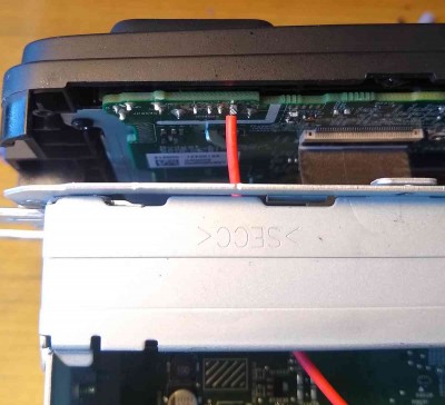

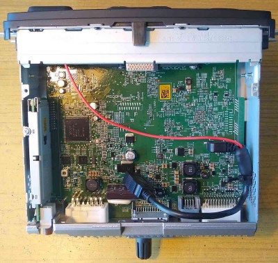

Wysłany: 2022-06-02, 08:52
Można więc tylko podłączyć opcję podstawową, czyli zwykłe zasilanie 5V, ale z większym prądem, z innego źródła niż dołożone gniazdo USB na płycie.
Trochę odgrzewając temat- poniżej sugerowane przeze mnie połączenie zasilania dla dodatkowego gniazda USB-A. Zasilanie +5V nie jest pobierane z wlutowanego dodatkowo gniazdka Mini USB na płycie głównej, lecz z pinu +5V głównego gniazda USB-A na płycie przedniej. Daje to większy prąd dla ładowania smartfona podłączanego do tego dodatkowego gniazda USB-A wyprowadzonego na kabelku.
Żyła zasilania w przejściówce OTG została przecięta i od strony wyjścia podłączona do odpowiedniej nóżki gniazda przedniego a od strony wejścia zaizolowana.
Przy okazji- niezwykle ważne jest jakieś unieruchomienie (zazwyczaj grubej, masywnej i sztywnej) przejściówki OTG podłączonej do dodatkowo wlutowanego gniazdka Mini USB na płycie głównej. To gniazdko jest niezwykle delikatne i bez takiego unieruchomienia, przypadkowe ruchy przejściówki są w stanie nawet wyłamać to gniazdko razem ze ścieżkami drukowanymi na płycie. Sugeruję przypiąć kabel do ścianki bocznej radia.
Plik ściągnięto 67 raz(y) 130,39 KB
Plik ściągnięto 34 raz(y) 52,96 KB
Plik ściągnięto 25 raz(y) 67,64 KB
Ostatnio zmieniony przez Dymek 2022-06-02, 09:20, w całości zmieniany 3 razy

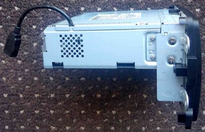

Posty: 3647
Wysłany: 2022-06-15, 14:17
I szczęśliwy finał akcji "dodatkowe gniazdo USB":
Plik ściągnięto 445 raz(y) 56,43 KB

Posty: 3647
Wysłany: 2022-06-16, 14:40
Niestety - sama przejściówka/kabel OTG i tak nie podaje pełnego prądu na telefon. Jest lepiej, więc zakombinować było warto, ale jednak nie jest to tak dobre ładowanie, jak na gnieździe przednim.
