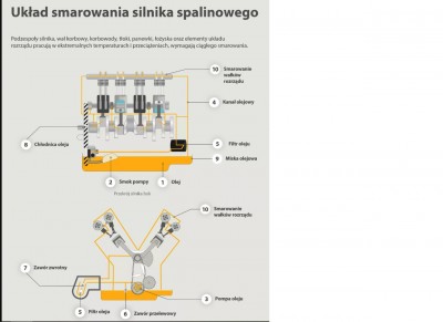

Problem polega na tym że nie wszystko wychwytuje filtr, to nie jest tak że cały olej przechodzi przez filtr - patrz grafika
Plik ściągnięto 50 raz(y) 123,42 KB
