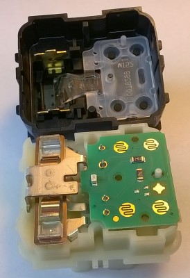

Ciągnąc temat dalej- rozebrałem swój podwójny przełącznik z drzwi kierowcy aby sprawdzić co tam siedzi. Przełącznik szyby pasażera to normalny przełącznik z solidnymi wysokoprądowymi stykami, które umożliwiają bezpośrednie sterowanie silnikiem szyby. Natomiast przełącznik szyby kierowcy zbudowany jest na czterech stykach analogicznych jak styki klawiatury w pilotach TV- pola na płytce drukowanej zwierane gumowymi "bolcami" z napyloną warstwą przewodzącą. Poza diodą świecącą LED i dwoma rezystorami 2k4 nie ma tam żadnej elektroniki odpowiedzialnej za "podtrzymanie" opuszczania i podnoszenia szyby.
W związku z tym pod żadnym pozorem nie wolno podłączać bezpośrednio przewodów zasilania silnika szyby do styków przełącznika odpowiadających za szybę kierowcy- skończy się to trwałym spaleniem gumowych styków przełącznika kilkuamperowym prądem silnika.
Tym samym odpowiadam sam sobie na dawne pytanie- impulsowy przycisk na drzwiach kierowcy to tylko element stykowy a sam moduł sterujący silnikiem szyby znajduje się gdzie indziej. Najprawdopodobniej w drzwiach, bo z drzwi w trybie impulsowym słychać pracę jakby przekaźnika. Ponieważ przełącznik szyby kierowcy działa "dwustopniowo", moduł wykonawczy nie jest sterowany czasem przytrzymania przycisku, lecz siłą nacisku- wygląda na to, że sterowanie jest rezystancyjne/ napięciowe. Wyjaśnienie jeśli ktoś nie wie- lekkie wciśnięcie lub pociągnięcie klawisza (do pierwszego oporu) uruchamia tryb normalny przesuwu szyby a wciśnięcie lub pociągnięcie mocniejsze (do końca) uruchamia dopiero tryb impulsowy z samopodtrzymaniem przesuwu szyby. Lekkie wciśnięcie zwiera jedno pole stykowe na płytce a mocniejsze zwiera już dwa.
W wolnej chwili rozkminię może dokładnie schemat przełącznika i lokalizację modułu, na razie nie miałem czasu.
Przy okazji stwierdziłem, że producent zrezygnował z przylutowania czterech metalowych "pinów" złącza przełącznika do płytki drukowanej- końcówki blaszek wchodzą jedynie w metalizowane otwory płytki metodą "na wcisk", więc jest to już potencjalne źródło problemów w przyszłości (widać na zdjęciu). Oczywiście profilaktycznie zalutowałem te punkty. :->

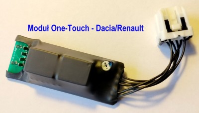

Wysłany: 2023-08-29, 10:15   Impulsowe sterowanie wszystkich szyb
Odgrzewam ten wątek, bo jest to niejako jego kontynuacja- jak zrobić aby wszystkie szyby Dacii miały sterowanie impulsowe. Jak wiadomo sterowanie impulsowe mniej więcej od roku 2017 jest w Daciach montowane, ale dotyczy jedynie szyby kierowcy- siłownik w drzwiach kierowcy zawiera w sobie stosowną elektronikę i w związku z tym przycisk sterujący szybą kierowcy ma inną konstrukcję niż pozostałe (ma dwustopniowe styki "sygnałowe" a nie ma wykonawczych- prądowych). Sterowanie pozostałych szyb jest całkowicie "analogowe", realizowane bezpośrednio poprzez styki w przyciskach. I z tego co wiem, w najnowszych modelach Dacii (Sandero/ Jogger, Duster) jest nadal tak samo. Wiadomo też, że za funkcję "one-touch" nie odpowiada żaden wypasiony przycisk, ale sterowanie zawarte jest w samym silniku- podnośniku szyby.
W tym wątku były już ambitne projekty dla elektroników- jak zrobić impulsówkę budując własne sterowanie metodą "na pająka", teraz pójdźmy w drugą skrajność, czyli zakup dedykowanych modułów.
Mimo że jesten elektronikiem, poszedłem na łatwiznę i zakupiłem moduły bezpośrednio z rumuńskiej firmy Dev-car, która była już wymieniana w tym wątku. Są to moduły dla laików, z prostym montażem polegającym na wstawieniu modułu pomiędzy przycisk sterujący szybą a wiązkę. Od strony przycisku moduł ma wyprowadzone przewody z pasującą wtyczką, natomiast wtyczkę wiązki fabrycznej wpinamy bezpośrednio w styki wlutowane w płytkę PCB. Moduł bez problemu mieści się wewnątrz boczku drzwiowego obok przycisku, można go dla wyciszenia owinąć dodatkowo jakąś gąbką a wtyczkę fabrycznej wiązki dla pewności zabezpieczyć przed rozłączeniem trytytką. I tyle montażu- po zamontowaniu uzyskujemy w pełni impulsowe sterowanie szybą, działa rewelacyjnie, zarówno z przycisku przy którym jest zamontowany moduł, jak i z przycisków zdublowanych u kierowcy (na drzwiach kierowcy lub konsoli środkowej). Osobiście jestem bardzo zadowolony z inwestycji, zwłaszcza w przypadku szyb tylnych- jeżeli przewietrzam wnętrze to zazwyczaj otwieram szybę z tyłu. Mam DSSII a więc przyciski tylnych szyb dedykowane dla kierowcy są na konsoli środkowej i aby taki przycisk wcisnąć muszę oderwać ciut plecy od oparcia fotela, więc sterowanie impulsowe skutecznie ułatwia obsługę w czasie jazdy- jeden klik i szyba zamknięta.
Właściwie jedyna wada to koszt przedsięwzięcia- cena modułu (pasującego do każdej Dacii, która ma przyciski na drzwiach, oraz np. Renault Captur) to 50 euro. Chcąc zrobić wszystkie szyby impulsowe potrzebujemy oczywiście trzech modułów, czyli 150 euro. Producent ma w ofercie także moduły z wtyczkami pasującymi do Dacii poprzednich generacji- z przyciskami wbudowanymi na konsolach środkowych.
Załączam zdjęcia pokazujące moduł, oraz sposób jego wpięcia w instalację.

Posty: 3697
Wysłany: 2023-08-30, 10:02
Dymek, jak jesteś elektronikiem to nie odważyłbyś rozebrać tego modułu by zobaczyć jak to jest zrobione..? :->
Ja też jestem elektronikiem i jestem ciekawy co tam jest... pewnie są tam przekaźniki i parę elementów elektroniki...
Posty: 3630
Wysłany: 2023-08-30, 10:32
route2000 napisał/a:
Spodziewałem się takich pytań :mrgreen:
Oczywiście, to jest jasne- nie byłbym sobą, gdybym się od razu do tego nie dobrał :roll:
Układ jest zbudowany analogicznie jak wszystkie tego typu moduły do szyb, z jakimi się spotkałem. Są istotnie dwa osobne przekaźniki jako elementy wykonawcze, załączające pracę szyby w górę lub w dół, kilka elementów SMD (tranzystorów, diod, rezystorów) jeden elektrolit, zestaw przewlekanych rezystorów tworzących równolegle jeden rezystor dużej mocy (zapewne robią tam za czujnik przeciążeniowy). Widocznym potencjometrem można sobie doregulować ten moment przeciążenia- czyli punkt gdy szyba dotrze do końca lub przeszkody i przekaźnik odpuści. Ja tego nie regulowałem- moduły były idealnie ustawione pod moje szyby. No i jest wreszcie serce układu, czyli odpowiednio zaprogramowany mikrokontroler PIC (konkretnie 12F675). PCB jest dwustronne, więc od bidy dało by się nawet odtworzyć schemat. Zresztą żadna filozofia- każdy kto ogarnia programowanie jest w stanie samemu ogarnąć taki moduł, niekoniecznie na PIC-u. Niestety, akurat jeśli chodzi o układy programowalne, to "nie ze mną takie numery" :lol:

Posty: 3697
Wysłany: 2023-08-30, 12:53
No właśnie, problem jest z układem PIC (programowanie) i z tego powodu dlatego taki moduł kosztuje sporo...
Posty: 3630
Wysłany: 2023-08-30, 14:09
Eee tam... jednorazowa sprawa, jak ktoś już ma wsad to już robi później seryjną masówkę. Cena tego bierze się z braku konkurencji i ogólnej dostępności, praktycznie nie ma takich modułów dostępnych w wersji plug&play, obie znane mi firmy które to robią są z Rumunii (ta druga ma na oko ten sam układ elektroniczny, ale na innej płytce i jeszcze drożej, bodajże po 55 euro)... :roll: W obu przypadkach to jest raczej niskonakładowa, chałupnicza produkcja na zamówienie, więc cenią tak żeby coś zarobić, Nie dziwię się. A u Chińczyka nigdzie takich nie znalazłem.
