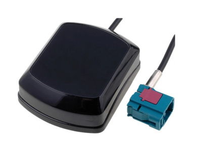

Ok, jasne :) Rozumiem, że chodzi o taką zwykłą antenkę jak na zdjęciu ?

Wysłany: 2023-12-30, 11:49
Tak . Te akcesoryjne na portalach sa nawet czulsze od fabrycznych. Wystarczy że wtyk jest Fakra niebieski.
