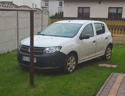

Prawie 8 lat temu gdy kupiłem sandero to route trafnie napisał , że wtedy biedne Tico musiało stać pod chmurką
Teraz ten smutny los spotkał Sanderkę .
Możesz postawić taką wiatę w tym miejscu...
Jedyna rada na to- sprzedać Dacię sąsiadom :mrgreen:
