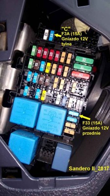

Wysłany: 2026-04-16, 09:55
wisniawy napisał/a:
Czy oba gniazda zapalniczki mają ten sam bezpiecznik? Mam prąd w przednim gnieździe ale w tym pod łokietnikiem juz nie.
Dla potomnych...
Plik ściągnięto 23 raz(y) 80,38 KB

Wysłany: 2026-04-16, 14:04
To nie jest skrzynka Lodgy.
wisniawy napisał/a:
Wiem że późno, ale na wszelki wypadek bezpiecznik tylnego gniazda jest pod numerem 10 w Lodgy 2012.
Ostatnio zmieniony przez DrOzda 2026-04-16, 14:06, w całości zmieniany 2 razy
Pomógł: 122 razy
Posty: 4171
Wysłany: 2026-04-16, 15:13
DrOzda napisał/a:
Napisane na fotce- skrzynka Sandero 2017, więc aktualne pewnie dla Logana/Logana MCV z tego okresu.
Pomógł: 89 razy
Posty: 3845
Wysłany: 2026-04-16, 18:22
Wiem, ale odpisywałeś pod pytaniem o Lodgy.
