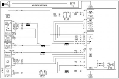

A Duster? Tam jak najbardziej masz H4M. A do Dusterów też mamy schematy... Linki masz TUTAJ Paczka 8693 na pewno ma opisy do H4M, czy inne- nie wiem.
Tak, czy inaczej- na tych schematach nie ma takich konkretnych informacji, jak typ i producent sterownika. Nie ma też numerów katalogowych części, są tylko symbole funkcjonalne.
Także schematy będą w takiej formie, jak przykład poniżej- tutaj akurat obwód sterownika klimatyzacji (komputer to oznaczenie "120") :roll:
Pełne opisy złącza sterownika tez znajdziesz- w odpowiedniej zakładce.
