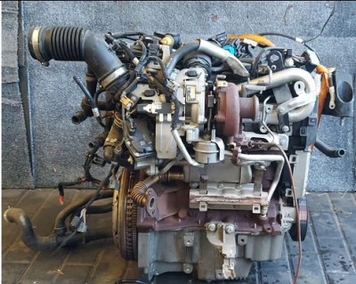

Zapowietrza sie układ w przy mocniejszym bucie , po wszystkim trzeba odczekac aż pompa elektryczna przemili płyn i można dolać.
Czy można wyjąc głowice w 1.5 116 blu dci 4x4 bez wyjmowania silnika, mając na uwadze że turbo jest połączone na stałe z kolektorem wydechowym , a oo dołu turbo jest zabudowane dpf a potem dokładka skrzyni ?

śmiem w to wątpić. W przypadku Megane IV trzeba wyjąć silnik, żeby wyjąć DPF. Tam jest tak wszystko upchane, że masakra.

tak ale:
zdejmujesz przekładnie kątową od 4x4 od dołu
odpinasz wydech od dpf
dpf wyjdzie z turbo i głowica górą ?

Mając doświadczenia w Megance to problem jest właśnie z DPF. Nie da rady go wyjąć bez demontażu silnika. Zakładam, że w Dusterze będziejeszcze mniej miejsca.
