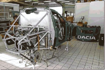

W ostateczności jak dach będzie się schodził do środka, to zaopatrzę Dustera w ramę jak na foto,z rurek do wody dzień roboty :mrgreen: :mrgreen: :mrgreen: :mrgreen: :mrgreen:
Taka rama jak będzie to dach Dastera może się falować :)
