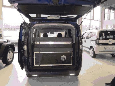

Niedawno trafiłem na ciekawa ofertę firmy ququq
filmik poniżej
>>>>klik<<<<
wysłałem zapytanie do firmy czy wejdzie to do Dustera 4x4
i dostałem odpowiedź
Hallo Herr Witte,
ich fürchte QUQUQ und der Duster sind nicht kompatibel, da der Kofferraum nicht hoch genug ist.
Zum Umklappen des Bettes muß in einer Höhe von 113 (Q1) bzw. 103 cm eine 110 cm Breite vorhanden sein (siehe Fotos).
Die umgelegte Rücksitzbank darf nicht höher als 40 cm sein. Die QUQUQ braucht 110 cm Platz zwischen den Radkästen.
Ich sende Ihnen unsere Modellliste und den Flyer. Bei weiteren Fragen freue ich mich auf Ihre Nachricht.
Viele Grüße
Ulrich Vielmetter
przyznać musze ,że odpowiedź była natychmiastowa co bardzo mnie ucieszyło i dołączyli mi jeszcze dwa zdjęcia z wymiarami
co o tym sądzicie ?
myślę ,że jest szansa ,że to wejdzie do Dokkera a może przy odrobinie szczęścia może wejdzie do Lodgy lub MCV
czekam na wasze opinrie

Wysłany: 2012-10-05, 21:21   Re: camper w minute QUQUQ
marszelest napisał/a:
Do Dokkera powinno wejść spokojnie, chyba wszyskie kombi-vany są po prostu budą owiniętą wokół europalety. ;) Gorzej z MCVką, bo tam europaletę potraktowano wzdłuż, i raczej tylko w vanie. W logdy chyba by się nawet zmieściło, ale tam z kolei może być ból z przejściem przez klapę.

Posty: 2384
Wysłany: 2012-10-05, 21:51
1890 euro chyba
Jak za skrzynię z łóżkiem, to cena jak dla mnie zaporowa. Wolałbym zrobić sobie samemu na wymiar za 1/6 tej kasy.
ustrojstwo łącznie waży 60 kg,
A to ja poproszę wersję samobieżną z pilotem. :> No i trzeba jeszcze wymyślić, gdzie to trzymać po sezonie...
Pomógł: 418 razy
Posty: 18035
Wysłany: 2012-10-05, 21:53
Pomysł z wysuwaną kuchenką jest znany od dawna (nawet był już wykorzystany MCV-ce), natomiast w Quququ po prostu ładnie wszystko spięto w jedno pudełko. A jeśli nie zmieści się do posiadanego auta, można według wzoru zrobić własną konstrukcję - na użytek własny nikt nie będzie ścigał takiego "plagiaitu" (;
Dla mnie jednak najfajniejsza jest konstrukcja łóżka - rama nośna wieszana na mocowaniu pasów to rzeczywiście coś prosto genialnego, a chyba nigdzie nic takiego wcześniej nie widziałem [:
Posty: 2384
Wysłany: 2012-10-05, 22:00
Bardzo fajny patent, aż dziwne, że nikt wcześniej na to nie wpadł. :) Ciekaw jestem jak zrobili ten środkowy zawias - można zrobić pancerny, ale można też poszukać kolejnego miejsca do zawieszenia - czy to zaczepu pasów drugiego rzędu, czy mocowania kratki.

Posty: 2384
Wysłany: 2012-10-08, 10:37   Re: camper w minute QUQUQ
kukubara napisał/a:
No wszystko fajnie, ale jak juz sie wsadzi to rozkladane mieszkanie ;)
do bagaznika, to gdzie przewozic jakies bambetle, nie wspominajac
o zapasie zarelka etc?
Na tylnym siedzeniu/zamiast tylnego siedzenia. Zwróć uwagę, że obie koncepcje są dwuosobowe. ;) W przypadku QUQUQ gdzieś było napisane/powiedziane wprost, że toboły idą w nogi drugiego rzędu, chcesz mieć jeszcze więcej miejsca, wyjmij siedzenia w ogóle.
