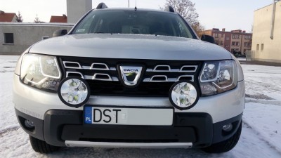

Modyfikacja dla wszystkich tych, którzy załamani są poziomem/jakością doświetlenia drogi podczas mgły przez przednie światła przeciwmgielne. Ja po przesiadce z Omegi B, po prostu doznałem szoku- na minus oczywiście.
Traktujcie to jako informację, jest to alternatywa dla tych, którzy podczas mgły chcą widzieć więcej, a nie być tylko widzianymi...
Zmiana H11 na H9 - https://www.youtube.com/watch?v=jeDI61VpjQk - akurat taki przykład, na światłach mijania, ale nie brakuje filmików dotyczących "front fog lights".
U mnie po tej modyfikacji wszystko z instalacją elektryczną jest ok, halogen posiada szybkę szklaną, więc nic mu się nie stało jak dotąd. Wzrost natężenia światła około 55% w stosunku do H11 (nie uzyskacie tego żarówką typu +120%, itp.).
Niestety, jest jedna niedogodność- trzeba wyjąć halogeny ze zderzaka i wyciąć/poszerzyć w jednym miejscu plastikowy kołnierz, by oprawa żarówki przeszła. Zarówno ta czynność, jak i modyfikacja oprawy żarówki nie stanowi problemu.
PS. Osobiście wolałem i wybrałem tą opcję zamiast zestawu typu "zenon".

Żeby nie było... Dalekosiężne już są. Szkoda, że nie zrobiłem zdjęć halogenów przed zmianą i po z H11 na H9.
Plik ściągnięto 3530 raz(y) 187,69 KB
