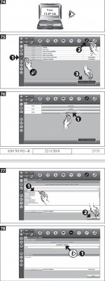

Dodatkowo nie wiem czy nie trzeba będzie aktywować jakiejś funkcji w sterowniku MN3
tak jak to podaje instrukcja do której potrzebny jest Clip.
W związku mam pytanie czy za pomocą ddt4all da się to zrobić.
Plik ściągnięto 16 raz(y) 229,75 KB
Ostatnio zmieniony przez matek 2024-11-23, 20:17, w całości zmieniany 2 razy
Pomógł: 117 razy
Posty: 3960
Wysłany: 2024-11-24, 00:08
Ale to jest tylko aktywacja linii prowadzących aby były dopasowane do konkretnego modelu samochodu. Nie wpływa na to czy widać obraz czy nie... To można zrobić bezpośrednio w Micom Test w samym MediaNav, nie trzeba Clipa.
Czy przednia kamera ma linie? To chyba dotyczy tylko tylnej.
Jaki ty masz wpięty "adapter kamery cofania"? Nie masz fabrycznej kamery tylnej? Fabryczna nie ma żadnego adaptera, może tu tkwi problem?
Ostatnio zmieniony przez Dymek 2024-11-24, 00:15, w całości zmieniany 2 razy

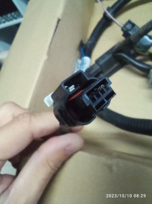

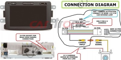

Dzięki za wyjaśnienie w sprawie tematu instrukcji.Tak jak pisałem:
1. Radio Classic HARN 1005 RV3D-R3030E wymieniłem na MN3 z DASTERA 2020r
2. Poprowadziłem z miejsca radia na desce do tyłu do kamery niezależne
oprzewodowanie ( sygnał video, sygnał zwrotny z lamp. cofania i dwa 6V +/-.
3. Aby nie rzeźbić w wtyku do MN3 zastosowałem adapter ( w załączniku ) wpięty
między gniazdo w MN3 a wtyk fabrycznej instalacji z którego wyprowadziłem sygnał
wideo oraz zasilanie oryginalnej kamery +/- 6V.
4. Z tyłu do poprowadzonego oprzewodowania dołączyłem oryginalną wiązkę (240156186R
czteroprzewodowa ) z wtykiem do kamery cofania ( 284427735R ) dedykowanej
do SANDERO II w zderzaku. Nie miałem zaufania do "zamienników chińczyka"
Założyłem stosowanie używanych oryginalnych kamer bez opcji każdorazowo
rzeźbienia z wtykami połączeniowymi.
5. Czujniki cofania mam dołożone niezależnie.
Wszystko działa do momentu wpięcia zestawu z przednią kamerą. Przysłowiowy "myk"
może być w którym miejscu go wpiąć albo wpinać się z video, +/- 6V i sygnałem z lamp. cofania do wtyku 24-pinowego wiązki fabrycznej bezpośrednio. Nie chcę stosować żadnych kombinacji przy połączeniach po dywanikami przy progu / słupku B.
Plik ściągnięto 5 raz(y) 63,44 KB
Plik ściągnięto 13 raz(y) 112,51 KB
Ostatnio zmieniony przez matek 2024-11-24, 11:08, w całości zmieniany 6 razy

1. Zamontowałem zestaw zaraz za MN3 tj. wtyk wejściowy w gniazdo 24-pin MN3.
2. W moim przypadku do gniazda wyjściowego wiązki zestawu 8201701592 jako drugi element wpiąłem adapter do którego podłączona jest kamera z wyprowadzonym zasilaniem +/- 6V oraz sygnał wideo.
3. Jako sygnał wzbudzania w MN3 wyświetlania obrazu z kamery wstecznej podłączyłem
przewód od lampy cofania do stosownego pina w adapterze. Adapter taki jak w poście wcześniej.
4. Przed zabawą dwukrotny resetowałem zestaw zgodnie z opisem zawartym na ostatniej stronie instrukcji. Dobrze że posiada taką funkcję bo już zwątpiłem w sens tego ustrojstwa.
5. Wyłączyłem w ustawieniach MN3 obraz linii podczas aktywacji kamery wstecznej , moduł posiada własne.
Sprawdziłem kilka razy, widok z kamery wstecznej uaktywnia się po zapięciu wstecznego a po wypięciu wraca widok z przedniej, który ginie po ruszeniu do przodu i przekroczeniu prędkości ok 25 km/h lub samoczynne po ok. 30 sek. Opcje niezależnego załączenia/wyłączenia widoków są opisane w instrukcji obrazkowej zestawu.
Widoki podczas aktywności kamery przedniej zmieniałem dołączonym przełącznikiem.
Zastanawia mnie, że przewidziany jest reset, czyżby zestaw się często zawieszał.
Teraz pozostaje mi zabrać się za mechaniczno-instalacyjną robotę a szczególnie
wykombinować sposób montażu kamery od wewnątrz w grillu ale to pozostawiam na cieplejsze dni. Do DUSTER-a są elementy w zestawie ale do SANDERO II muszę wymyśleć.
Mój MN3 v. 1.0.13.1 jak wspomniałem wcześniej pochodzi z DASTER-a PRESTIGE z 2020r. w którym dokonałem tylko niewielkich korekt w MICOM tj. wyłączenie ECO, wsk. temp. itp.
zgodnie z poradami na forum.
Ostatnio zmieniony przez matek 2024-11-26, 15:46, w całości zmieniany 2 razy
