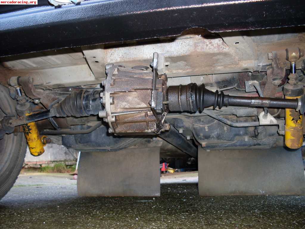

Dorzucę foto, jak wygląda klasyczne zawieszenie z drążkami reakrycjnymi w AX 4x4. Sprężyn klasycznych brak.
