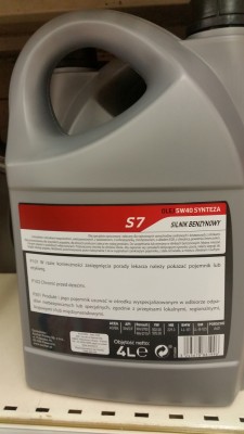

Auchan - marka własna zgodna z normami RN700 i RN710 - można lać do wszystkich benzynowych za jedyne 77 PLN (i jeszcze zwracają 5% na kartę Skarbonka):
Plik ściągnięto 81 raz(y) 242,9 KB
Plik ściągnięto 112 raz(y) 238,85 KB
Wysłany: 2016-05-02, 17:34
coś mi się zdaje,że określenie "synteza" ma niewiele wspólnego z "full syntetic"
