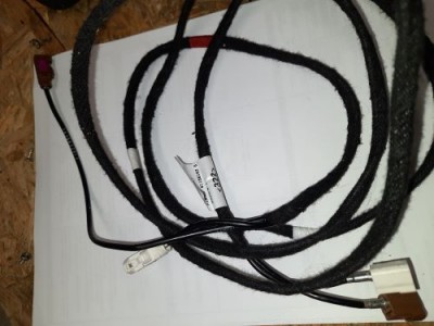

matek napisał/a:
Jest to 282439807R ma tylko dwa złącza białe i brązowe oraz klasyczne mocowanie do dachu z przodu.
Ten numer to numer podwójnej wiązki kabli antenowych a nie numer anteny... W linku nic nie ma.

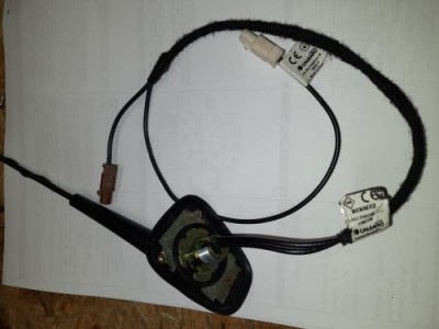

Wreszcie dostałem, jest to aktywna tylko dla DAB czy też dla FM. W kafelku DAB powinno być A czy B , czy jest podobny kafelek dla FM i jak go ustawić.
Antena jest oczywiście aktywna dla obu zakresów. Masz dwa kafelki DAB i RAD- w obu powinno być ustawione na "A". Jednak na podstawie własnych testów od razu podpowiadam- wystarczy że w jednym z tych kafelków (dowolnym) będzie "A" i antena działa tak samo jakby było w obu. Ale oczywiście ustawiamy prawidłowo w obu ;-)

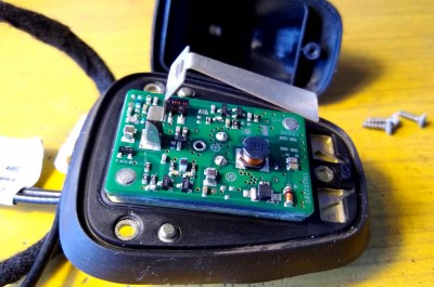

Antenę używaną, przed zamontowaniem radzę rozebrać- zajrzeć do wnętrza, obejrzeć płytkę elektroniki i upewnić się, że nie było przecieków wody do wnętrza. W razie potrzeby zacieki oczyścić i ewentualnie zabezpieczyć. Można na forach przeczytać, że przecieki się zdarzają, szczególnie w przypadku korzystania z wysokociśnieniowych myjni automatycznych. No i sprawdzić stan uszczelek od strony dachu żeby nie było potem niespodzianek z wodą w kabinie.
No i mam nadzieję, że kupiłeś antenę w komplecie z nakrętką mocującą- inaczej będziesz dokupował albo rzeźbił coś własnego? Dedykowana specjalna nakrętka z koroną jest ważna, bo zapewnia należyty kontakt z masą nadwozia i umożliwia wyprowadzenie kabli bokiem- pod nakrętką.

Po rozebraniu nie widziałem śladów wilgoci ani żadnej korozji, niestety nakrętkę
musiałem dokupić w ASO za 26,50 zł. Mam zamiar wymienić na maszt 40-42 cm
bo ten który mam ma tylko 30 cm, nie wiem czy to coś da.
