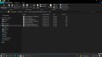

Mam wrzucone chyba trzy licencje TMC na Polskę jak w załączonym zrzucie z pliku ogólnym który wgrywam przy aktualizacjach map ;)
- nie wiem tylko czy wywaliłem jedną z dwu licencji CE-traffic czy zostawiłem (na razie nie sprawdzę - żonka powozi i to jej autko - ale rzuciło mi się w oczy we francuskiej licencji nazwa jednej z nich - v-traffic. Zbieżność a może jest tak jak w Czechach chyba że tam TMC korzysta z francuskiej licencji.
Ale tak jak napisałem - TMC dalej działa w Polsce Choć nie tak jak za zachodzie :(
Miałem chyba z 4 licencje mające CE Traffic w nazwie pliku, ale z pobieżnej analizy zawartości wydaje się, że to są dokładnie te same pliki, tylko z różnymi nazwami.
