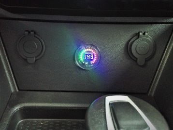

Pierwsze zdjęcie.
Trzyma się na 4 zatrzaskach. Wkładasz palec w zapalniczkę i ciągniesz delikatnie do siebie aż odepnie się pierwszy górny zatrzask, pozostałe 3 już same się odpinają. Pomagałem sobie płaską łyżką to tapicerki.

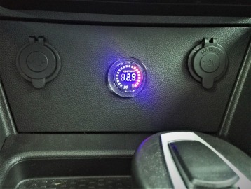

Efekt pracy zamontowany. Telefon się ładuje, gniazdo zapalniczki wolne. Woltomierz (zakres od 8-17 V) wskazuje na bieżąco poziom ładowania.

12.9V mam na zgaszonym silniku, 14,9V na uruchomionym. Więc daje radę

To są normalne wskazania ładowania akumulatorów w samochodach z systemem S&S oraz wyposażonych w inteligentny system ładowania akumulatora. Poczytaj sobie na ten temat, lub sprawdz w samochodach innej marki, wskazania będą podobne. W starszych samochodach alternator ładował cały czas i utrzymywał napięcie w okolicach 14.5 V, u nas komputer steruje pracą alternatora, zdarza się nawet tak że w czasie jazdy jest odłaczony i prad idzie tylko z aku.

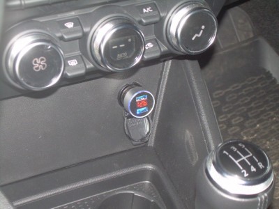

Ale, ale - ja poniosłam z tytułu działań tego specjalisty wymierną szkodę materialną! Dałam się namówić na bezcelowy zakup specjalistycznej aparatury pomiarowej (foto),
a to jest ścigane z art. 286KK ( może być, że tylko z §3 ). Istnieje jednak duże prawdopodobieństwo, że wystąpiła tu zmowa/spisek z dystrybutorami woltomierzy na większą skalę i w związku z tym poszukuję innych poszkodowanych w celu wniesienia pozwu/zawiadomienia zbiorowego ;)
