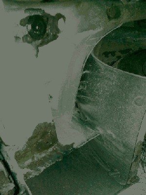

Wysłany: 2011-10-26, 17:38   wyciek płynu / pęknięty wężyk tylnego spryskiwacza w mcv
patrze rano a tu kałuża za autem, myśle a to pewnie woda z rury, staje popołudniu pod marketem przychodze z zakupami a tu plama wjeżdzam do garażu podstawiam kubek i jest czuć miły zapach zielonego jabłuszka (płyn do spryskiwacza) wycieka z profilu pod autem z tyłu z okolic zderzaka :(

m leje się tak jakby w okolicy tylnego błotnika gdzieś za kołem, po godzinie w zbiorniczku jest prawie pustka

No to akurat gdzieś tam jest złączka, może się tylko rozpięło...

Mnie też się lało spod zderzaka od dołu, tak od strony koła.
