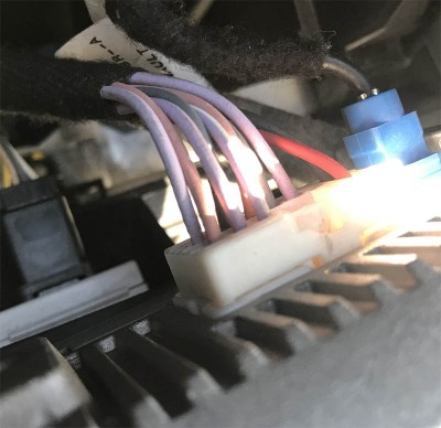

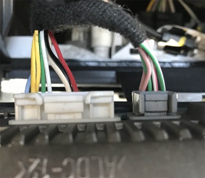

Wymontowałem dzisiaj Media Nav (Dubstep z 2014r) licząc na szybką i bezbolesną operację podłączenia zewnętrznego wzmacniacza (aktywny sub Kenwood) ale chyba jednak zajmie to znacznie więcej czasu.
Do radia wchodzi kilka kostek.
Doszedłem do tego, że kostka z fioletowymi i różowymi przewodami + czerwony/czarny to zasilanie z AKU i przewody do głośników (wiecie który przewód prowadzi do którego głośnika)?
Druga kostka z różnymi kolorami jest dla mnie zagwozdką. Wiecie, który przewód może być owym przewodem od sterowania, którym będę mógł puścić sygnał do suba aby uruchamiał się po włączeniu radia/przekręceniu kluczyka?
Ps. Jak najlepiej zrobić odejście do wysyłki sygnału na zewnętrzny wzmacniacz (aktywny sub)? Przecinać przewody i kostkować/mostkować czy jest na to lepszy patent?

Pomógł: 117 razy
Posty: 3971
Wysłany: 2019-04-23, 14:59
waydi napisał/a:
Jeżeli szukasz sygnału "Remote" z radia, na którym zwykle po włączeniu radia pojawia się +12V, to niestety- te radia nie podają takiego sygnału.
Co do 'pinologii'- rozpiska wszystkich przewodów jest podana na forum- poszukaj.
Podłączenie zależy od wymagań suba. Ale co do wpinania w instalację to:
1.Obrać kilka milimetrów izolacji, dolutować i zaizolować.
2.Kupić przejściówkę, wtedy wszystko zrobisz na złączkach, ale wyjdzie drogo i trochę na wyrost.
Wysłany: 2019-04-23, 15:23
Mam na zbyciu przejściówkę ( wtyk MN - ISO - ISO- gniazdo MN ) własnie tego złącza 12 pinowego . Oddam za 10 zł + wysyłka :)
A rozpiskę masz w kompendium opis złącz

Pytanie pozostaje skąd najlepiej Waszym zdaniem pociągnąć sterowanie aby aktywny sub załączał się dopiero po przekręceniu kluczyka?
Pomógł: 117 razy
Posty: 3971
Wysłany: 2019-04-24, 08:07
waydi napisał/a:
Proponuję PIN2 złącza 24-stykowego, czyli napięcie ACC. Dlatego miałem na myśli przejściówkę zawierającą oba złącza.
Natomiast sygnał dla suba wziąłbym z tylnych głośników, czyli PINy 1-6 i 9-10 złącza 12-stykowego. Nie wiem czy Twój sub przyjmuje tylko sygnały HI, czy działa jak "przelotka/zwrotnica"? Wtedy ma wejścia i wyjścia głośnikowe.
