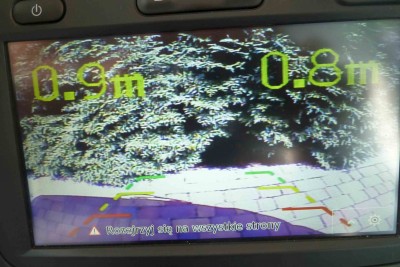

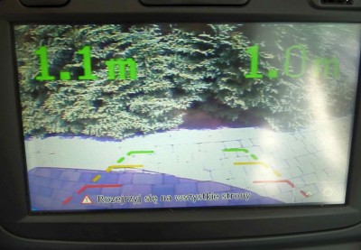

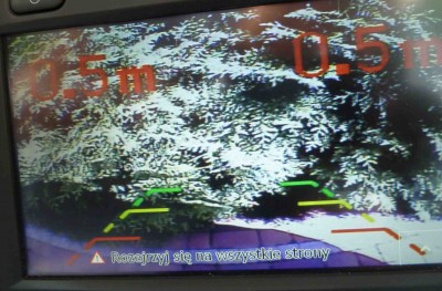

Widocznie w Polsce takie funkcje to nie dla psa kiełbasa.
Ja używam prostszej metody; kamery zsynchronizowanej z czujnikami ultradźwiękowymi. Na obrazie widać przeszkody, dodatkowo pokazane są odległości w m/cm zmieniając swój kolor w zależności od strefy /w której znajduje się przeszkoda. Opisy były wcześniej na forum. Samochód mam z czasów, kiedy nie można było liczyć na fabryczne wodotryski. I tak wygląda u mnie wizualizacja czujników.
Kolor zielony > metra
Plik ściągnięto 105 raz(y) 242,75 KB
Kolor żółty i mniejsze pikanie
Plik ściągnięto 11 raz(y) 243,85 KB
Kolor czerwony i intensywne pikanie
Plik ściągnięto 14 raz(y) 244,43 KB

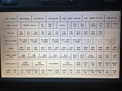

lisek2 napisał/a:
W menu pojawiła się opcja wykrywania przeszkód - aktywowałem ją.
Niestety nadal nie ma żadnej reakcji na wrzucenie wstecznego biegu.
Mam nowego Dustera 2018 z fabrycznymi czujnikami z tyłu...czy brak BIC może mieć wpływ na to ?
Czy masz dokładnie taki obraz z MICOMa jak w moim info. Na wszelki wypadek załącz zdjęcie ze swojego.
lisek2
Silnik: 1.6 SCe 115
Dołączył: 25 Kwi 2018
Posty: 205
Skąd: wielkopolska
Wysłany: 2018-08-04, 18:51
mobile4you napisał/a:
lisek2 napisał/a:
W załączeniu foto. SOFT 8.0.5 (uwolniony)

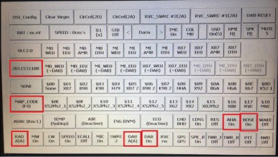

lisek2 napisał/a:
Ja swojej MNE nie uwalniałem, wgrałem tylko fabryczną 8.0.5.
Różnice w MNE są na obrazku.
lisek2 napisał/a:
Z tego co widzę żadna nie dotyczy czujników.... co ciekawe (chyba że to normalne w jakiejś sytuacji) to pomimo iż w menu aktywuje czujnik parkowania tył (wykrywanie przeszkód). Po ponownym uruchomieniu auta\radia jest wyłączony..oczywiście nie działa. Ale może coś nie tak jest z softem i pomimo iż włączam w menu w rzeczywistości ta funkcja się nie uruchamia dlatego jest wyłączona po ponownym uruchomieniu.

lisek2 napisał/a:
lisek2 napisał/a:
Spróbuj wgrać czystą 8.0.5 (jeżeli zależy Ci bardziej na wizualizacji).
Jakaś różnica jest w urządzeniach (długi numer zaznaczony na czerwono).
Zastanawiam się czy u Ciebie włączenie funkcji AHA i BOSE w jakiś sposób nie wpływa na informacje po CAN.
Najszybszą drogą sprawdzenia jest włączenie głosowej sygnalizacji na MNE, zdublowanie z tą z zestawu czujników. Jeżeli będzie podwójny dźwięk, to wiadomo, że sygnałowo jest podpięcię do CAN.
Zresztą zmiany w 2 ostanich rzędach MICOM MNE nie powinny spalić.

@Mobile4You Jedyne co sam modyfikowałem to oprócz instrukcji czujniko to AHA, a od czego jest BOSE oraz MAP_CODE i ten „długi” numer ?
Ostatnio zmieniony przez lisek2 2018-08-06, 22:27, w całości zmieniany 3 razy

lisek2 napisał/a:
BOSE zmiana ustawień dżwiekowych pod wzmacniacz/głośniki BOSE
MAP_CODE - fabryczny kod zestawu map PO- POlska + kraje ościenne * z Islandią)
długi numer - nie doszedłem

lisek2 napisał/a:
Długi numer to rodzaj radia.
Sprawdź najpierw czy masz dublowanie dźwięku (teraz oraz po reinstalacji). To już powinno dać info czy idzie jakikolwiek sygnał na CAN bez rozbierania auta ;-)
U mnie też Renault twierdziło, że wizualizacja jest tylko na R-link pewnie z Dacią jest tak samo.
