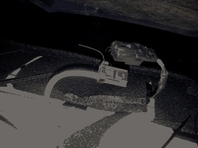

Panowie jak to cholerstwo rozpiąć ?
chodzi mi o czarną wtyczkę
Posty: 3718
Wysłany: 2014-09-23, 07:30
Zobacz czy nie ma jakiś zaczepów po bokach wtyczki, może trzeba je ścisnąć za zaczepy do odblokowania albo lekko podważyć np. śrubokrętem..... Sam jeszcze tego nie robiłem. ;-)
Posty: 3718
Wysłany: 2014-09-23, 08:41
Karenzo napisał/a:
Obrazek
Karenzo, już wiem jak rozpiąć wtyczkę. Sam sprawdziłem w swojej Lodgy. Jest prawie taka sama jak w Dusterze.
Trzeba dosłownie przy samym kabelku ścisnąć blokadkę i rozłączyć wtyczki.
Tam trzeba ścisnąć gdzie pokazuje czerwona strzałka...
Plik ściągnięto 318 raz(y) 87,32 KB
jak wyżej....
Plik ściągnięto 298 raz(y) 89,43 KB

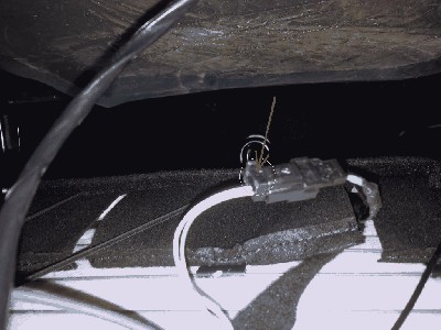

Wysłany: 2014-09-23, 12:13
niestety ale dalej siłuje się z wtyczką
Na środku jest jedyny element który wydaje się być zapadką ale naciskałem go a nawet doginałem śrubokrętem i nic .
Na tych zdjęciach wtyczka jest na dole a gniazdo na górze .
Tą czerwoną klapkę da się odchylić ale nie mam pojęcia co ona robi
Plik ściągnięto 282 raz(y) 75,01 KB
Plik ściągnięto 281 raz(y) 61,85 KB
Plik ściągnięto 271 raz(y) 80,3 KB
Ostatnio zmieniony przez Karenzo 2014-09-23, 12:32, w całości zmieniany 2 razy
Wysłany: 2014-09-23, 12:30
wg mnie to jest tak jak z wtyczką przy EGR czyli raczej na tym 2gim zdjęciu trzeba wsunąć coś płaskiego równolegle do całej wtyczki-złączenia .
trzeba wsunąć np płaski śrubokręt w szczeline i dopiero się podważy, bez tego nie pójdzie - tylko na tych zdjęciach nie widać czy od góry czy od dołu... :roll:
Wysłany: 2014-09-23, 12:57
Faktycznie trzeba wsunąć śrubokręt i naciskać do dołu , otworzyłem ale połamałem blokadę ...
