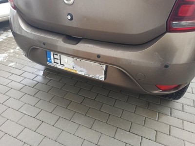

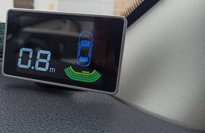

Wysłany: 2021-12-05, 18:14   Czujniki Valeo beep&park
Zafundowałem do autka mały upgrade.
Zestaw czujników cofania Valeo beep&park 632201 (z ekranikiem w kabinie).
Montażu dokonał serwis CarAudio KMS w Łodzi, ul. Tadeusza 17
https://www.facebook.com/CarAudioKMS/
