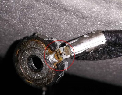

Jak kupowałem furę to dostarczyłem do montażu ten mój "kombajn multimedialny". Od początku problemem był słaby odbiór radia: szumiało, gubiło fale. Na forum wyczytałem, że musi być zamontowany separator. Sprawdziłem- został zamontowany. Okazuje się jednak, że anteny w DD1 są pasywne więc ten separator niczego nie poprawiał. Jakieś dwa miesiące temu wywaliłem separator i wstawiłem wzmacniacz ale paradoksalnie odbiór się pogorszył. Dopiero dzisiaj zacząłem sprawdzać samą instalację antenową: przejście na przewodzie masowym było, przejście między otworem gwintowanym od anteny a śrubą przechodzącą przez dach też było, przejścia między otworem gwintowanym a bolcem antenowym- nie było. Po odkręceniu podstawy anteny okazało się, że elementy mające przewodzić sygnał z anteny są skorodowane ale prawdziwym problemem okazała się korozja przewodu sygnałowego (patrz załącznik) a pomógł w tym separator- podczas mycia ciśnieniowego woda z chemią dostawała się pod uszczelkę i kapała na połączenie antenowe a prąd bardzo to wspomagał. Suma sumarum po ok 2 godzinnej nierównej walce udało się polutować końcówę jak trzeba i odbiór zdecydowanie się poprawił. Po próbnym przejeździe w niektórych miejscach były jeszcze zakłócenia więc dołożyłem ten kupiony wcześniej wzmacniacz i jutro się okaże jaki będzie efekt końcowy.
Z odbioru na razie jestem zadowolony jednakże coraz częściej po wysunięciu się wyświetlacza nie pojawia się na nim obraz więc czas tego sprzętu jest raczej policzony bo sam się unicestwi. O ile nie robi problemu brak obrazu jak gra radio ale jak wbijam wsteczny i obrazu nie ma to słabo... Po to właśnie m.in. ten sprzęt był kupowany ale jeśli okaże się, że odbiór mnie zadowala więc niewykluczone, że odzyskam wiarę w takie sprzęty.

Prawdopodobnie kończy się taśma i brak przejścia napięcia do podświetlania matrycy związana z otwieraniem i zamykaniem panela.

Na 100% taśma klęka. Jak mnie tak dobrze weźmie to wyjmę radio, rozkręcę, sprawdzę jak wygląda (a może i numery będzie miała? :-> ) i poszukam takich expresowym alim.
Odnośnie samego sprzętu- wzmacniacz powodował gorszy odbiór bo w jedną częstotliwość wpychał też inne słabsze stacje więc odpiąłem go i jest zdecydowanie lepiej. Doopska nie rwie ale między tym co jest a tym co było- przepaść. No, Panie, normalnie Bang&Olufsen! Tylko chiński... :mrgreen:
