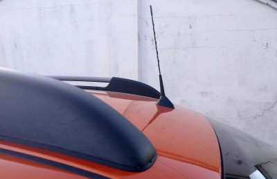

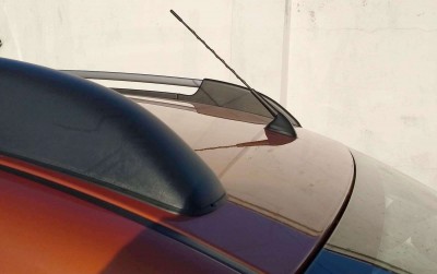

To może jeszcze słowo o "daciowych" dachowych antenach fabrycznych przystosowanych do odbioru DAB.
Poniżej dwie fotki poglądowe dla tych, którzy rozważają montaż w tym miejscu innej anteny, przystosowanej do odbioru DAB. Obie anteny są aktywne FM/AM+DAB (z podwójnym wzmacniaczem).
Pierwsza fotka- antena z Renault Megane4/ Clio4, Captur itp, montownana również w Dusterach II wyposażonych w odbiorniki z DAB- założona z przodu dachu wygląda średnio ze względu na zbyt pionowe ustawienie bata. Z uwagi na spadek dachu, taka antena zamontowana w Sandero czy Loganie jest do przyjęcia, ale w Dokkerze lub Lodgy byłaby już całkiem pionowo a może nawet pochylona do przodu.
Na fotce drugiej analogiczna antena, która była i jest montowana w Europie Zachodniej we wszystkich Daciach (poza Dusterem II) wyposażonych w odbiorniki z DAB. Jak widać kąt pochylenia bata jest dostosowany do montażu z przodu dachu. Nie trafiłem na informację, czy taka antena była montowana w jakimkolwiek modelu Renault.
Różnice są tylko w podstawie anten, bat jest taki sam. Oczywiście aby podłączyć którąś z tych anten trzeba jeszcze dołożyć podwójną wiązkę pomiędzy wtyczkami anteny a radiem (np od jakiegoś Renault)- kabelki wychodzące z anten są krótkie.
Fotki poniżej na przykładzie mojej Sandero Stepway.
Antena z Dustera II montowana również w Renault z tyłu dachu. Numer fabryczny 282179719R
Plik ściągnięto 23 raz(y) 179,89 KB
Antena montowana fabrycznie w Europie Zachodniej w Daciach Sandero, Logan, Dokker, Lodgy, Duster1. Numer fabryczny 282179393R
Plik ściągnięto 371 raz(y) 62,64 KB
