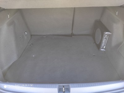

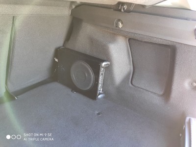

Wysłany: 2019-06-01, 10:24
Byłem poprawić montaż, teraz wygląda to znacznie lepiej.
