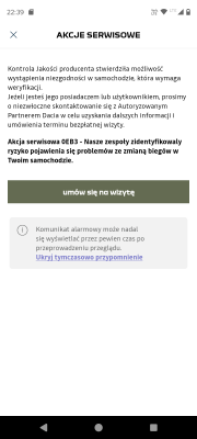

OTS OEB3 - marzec 2024
Skrzynia biegów z trudem zmienia biegi
- Kod OSP: OEB3 / Biuletyn Techniczny:
- Klasyfikacja OTS: Czerwony = Poważny, możesz otrzymać list do domu i/lub SMS/e-mail;
- Manifestacja: trudno wrzucić bieg (na przykład 2) lub trudno z niego wyjść;
- Szczegóły: Stwierdzono, że Twój pojazd może mieć trudności ze zmianą biegów;
- Cel działania: Aktualizacja odpowiedniej jednostki zarządzającej (UCE/UCH);
- Liczba pojazdów, których dotyczy problem: wydaje się, że większość została wyprodukowana w drugiej połowie 2023 r.;
- Dotyczy modeli: SANDERO III - w tym podwariant STEPWAY - szczególnie z silnikiem 1.0 TCe 110 (H5D);
- Uwagi: LOGAN III nie wydaje się mieć wpływu...
http://logan3wiki.wikidot...rechemari#toc45

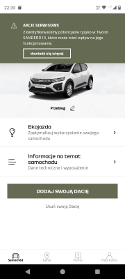

W appce takie info
