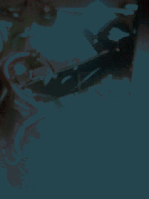

Wysłany: 2011-01-10, 19:13   Osłona klemy akumulatora
Czy macie w Swoich daćkach zabezpieczenie na biegunie dodatnim akumulatora ?
Jakaś plastikowa lub gumowa nakładka , u mnie nie ma i boję się o ewentualne zwarcie.

tak ja mam oslone plastykowa w czerwonym kolorze

Wychodzi na to że disel ma , a benzyna nie.

Najlepiej gdyby wypowiedział się fachowiec w tej materii czy jest jakieś zagrożenie bez osłony klemy czy nie.
Wysłany: 2011-01-10, 20:56
Powinno się dać dokupić w ASO - ref. 8200949789 lub 8200081918, koszt ok. 20-30 zł.
Fabrycznie powinny być rzeczywiście w dieslach oraz benzynowej 1.6 16V.

Można samemu zrobić. Nie będzie wystrzałowo piękne, ale spełni swoje zadanie.
Weź plastikową pokrywkę od większego słoika (ja kiedyś wykorzystałem taką białą po Nutelli). Ostrym nożem wytnij w pionowej części pokrywki (po obwodzie) otwory na dochodzące do klemy "+" kable. Trzeba to zrobić tak, aby po nałożeniu pokrywki trzymała się w miarę ciasno. W ten sposób zabezpieczysz choć częściowo przed przypadkowym zwarciem (np. kluczem) tę klemę.
