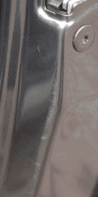

Pasażer źle zwinął pas, po czym walnął drzwiami w jego metalowy element. Proszę o sugestię jak to skutecznie i tanio zabezpieczyć ?

Zaprawka z pędzelka.

Ta zaprawka to jakaś specjalna ma być ?

Ile kosztuje w serwisie zestaw do usuwania małych rys (sztyft albo zestaw z pędzelkiem jak w Hondzie)?

Odtłuść benzyną ekstrakcyjną i kup sobie zaprawkę lakieru z ASO. Kod lakieru podany jest na drzwiach. Zamaluj delikatnie pędzelkiem (dołączony do zaprawki) cienką warstwą lakieru bazowego. A potem pojawi się banan na twarzy.
P.S
Zaprawka przyda Ci się na maskowanie różnych odprysków na lakierze (warto kupić)

Też myślałem nad zaprawką (przerabiałem już podobną rzecz wcześniej w Aveo).
Co do pobicia pasażera, to miałem nadzieję na nieco bardziej wyszukane odpowiedzi :-| (poza tym nie uchodzi bić osób w 1. linii pokrewieństwa).
Jako że i tak niebawem mam przegląd gwarancyjny w ASO, zobaczę co powiedzą w oficjalni daciowi specjaliści i po ile chodzi taka zaprawka (zakładam, że max. 50 zł).

Zaprawka kosztuje około 50 zł. Należy również prosić o rabat. 5% drogą nie chodzi :-)

lub po prostu można kupić mały lakier w sprayu o kolorze maksymalnie zbliżonym (opakowanie ok 10 PLN), psiknąć na jakąś nakrętkę parę gram i jw - pędzelkiem... ;-) Miejsce jest mało widoczne i eksponowane, nie będzie się rzucać w oczy

Raphael nowe auto to kup sobie orginalną zaprawkę w ASO pod kod twojego lakieru.
Kolor będzie taki sam, jak dobrze zrobisz to prawie nie będzie widać.

Raphael napisał/a:
Tanio, jak tanio... ale skutecznie i - co też ważne - estetycznie...
Polecałbym zaprawkę z pędzelkiem z ASO, dokładnie pod kolor lakieru. Najpierw miejsce zarysowane do podkładu należy umyć jakimś detergentem, wysuszyć, odtłuścić benzyną ekstrakcyjną lub lakową. Potem cienka warstwa zaprawki na uszkodzone miejsce (najlepiej na samą ryskę, tak, aby na grubość nie wystawała zbytnio ponad oryginalny lakier). Potem niech wyschnie przez parę dni. Na koniec pasta do polerowania TEMPO lub AUTOMAX lekkościerna - nakładamy odrobinę na czystą szmatkę flanelową i kolistymi ruchami zacieramy naprawiane miejsce, lekko dociskając. Można operację powtórzyć aż do uzyskania pożądanego efektu. Ale uważaj - zbyt długie tarcie może doprowadzić do zdjęcia lakieru z tego miejsca - teraz naprawdę są kiepskie lakiery.

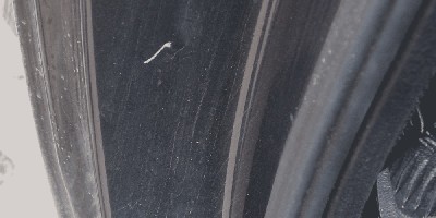

Patrząc na tę drugą fotkę... widać, że są tam tylko rysy, ale chyba do podkładu nie dojechały... Tutaj użyłbym samej pasty. Sądzę, że ten rant dałby się spolerować bez "zaprawiania" lakierem.

Za głębokie rysy na pastę. Jeżeli już polerka to papierek wodny wchodzi w grę, a to raczej zabawa dość ryzykowna.

50 zł to lekka przesada za pojemnik wielkości lakieru do paznokci. Gotowa zaprawka w sklepie lakierniczym kosztuje 10-20 zł.

Byłem w ASO i okazało się, że zaprawka kosztuje "około 51 zł"... cóż, jakość Renault musi kosztować :roll: Dla porównania, w maju 2012 zaprawka do Chevroleta (made in General Motors) kosztowała mnie 31,54 zł.

nie ma ekonomicznego uzasadnienia (moim prywatnym zdaniem) zamawianie próbki w aso za podaną wyżej zbójecką kwotę. Można za połowę lub taniej dobrać sobie lakier w mieszalni farb podając jego kod
