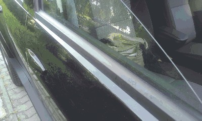

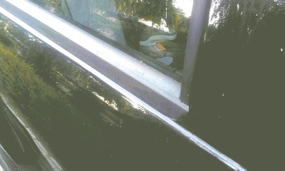

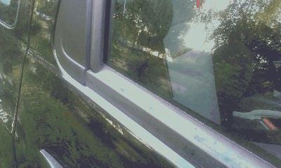

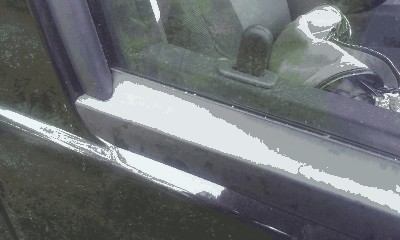

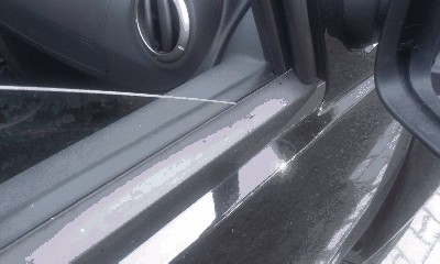

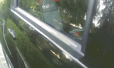

BoloSr
Dołączył: 29 Lip 2012
Posty: 1278
Skąd: Koszalin
Wysłany: 2013-06-19, 21:52
faktycznie ładnie dolegaja do szybek ale info o nr nigdzie nie widac :(

Moge dodac ze sa takie same wizualnie jak w Pandzie 2
