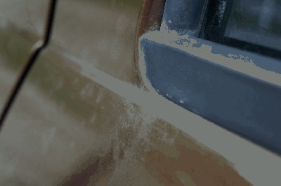

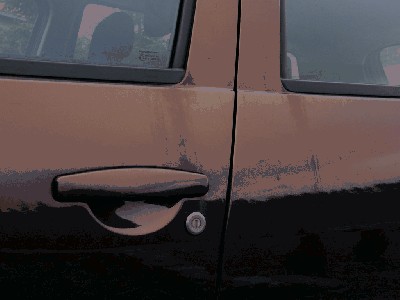

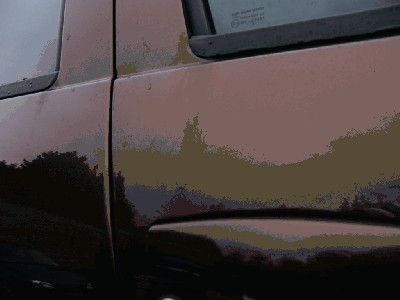

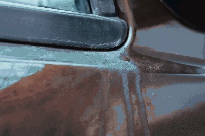

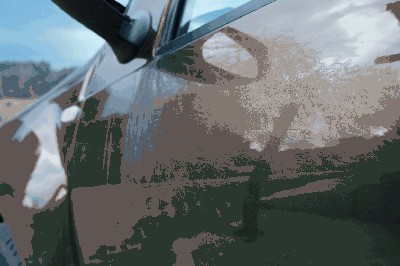

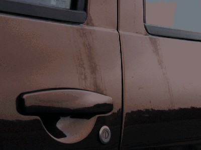

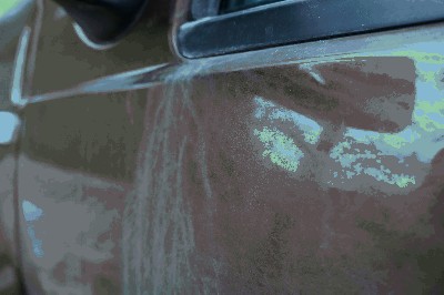

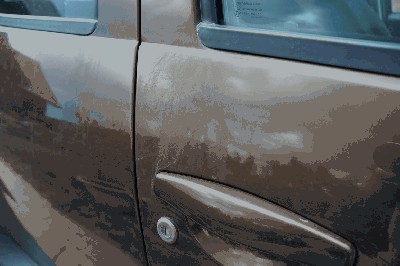

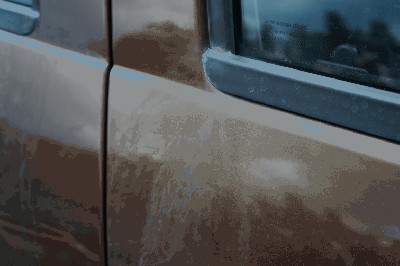

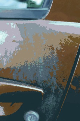

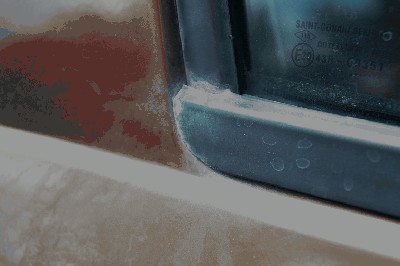

To nie korozja ale drażnią mnie przebarwienia w postaci zacieków na drzwiach w każdym miejscu poniżej bocznych krawędzi szyb. Tak jakby "coś" spływało po bocznych uszczelkach szyb i plamiło lakier. Plamy nie zmywają się przy użyciu zwykłego szamponu i miękkich gąbek, szmatek, itp. Widziałem to już na jesieni ale porządnie się uzewnętrzniły dopiero po kilku wiosennych myciach. Przy patrzeniu pod światło plamy są ciemne i matowe, wraz ze światłem jakby jasne wykwity wapienne na świeżym betonie.
jak myślicie: ASO, glinka, inne pomysły?

Jezdzic ;)
(A tak serio - pewnie jakies smary/inne cuda sie wyplukuja i tyle - wystarczy za czesto nie myc i nie bedzie tego widac raczej? :) )
(Inna sprawa, ze jezeli nie da sie tego zupelnie wyczyscic to moze te smary itp uszkodzily/zmatowily troche lakier? Jesli tak to moze warto z tym powalczyc - bo na lakier mamy tylko 2 lata gwarancji - daj znac co zdecydujesz)

Ja sugruję nie namawiam użycie glinki. Widziałem podobne ślady (na innej marce) od taniego płynu do spryskiwaczy

RnR napisał/a:
Tę metodę stosuję i są efekty. :mrgreen:
Mariusz napisał/a:
Ale aż na tylnych drzwiach??? :shock:
Ja stosuję PsikPsik Autolandu i też tak mam. Ale nie wiem czy to nie jest tani płyn bo innymi się nie interesuję. :roll:

A czy czasem kolega toon nie stosował jakiegoś preparatu do uszczelek?

Ja stosowałem tylko raz - dawno temu... IMHO to są zacieki od zanieczyszczeń. OIDP coś już było o tym na forum.

to są typowe zacieki od środków , które stosuje się w zimie do odśniezania jeszdni tzn chlorek wapnia , chlorek sodu , chlorek magnezu. One to w połaczeniu z alkoholami z plynów do mycia szyb tworzą związki trudnorozpuszczalne w wodzie.
Możesz to bez problemu umyć roztworami o odczynie kwaśnym , ph ok 4-5 nawet rozcieńczonym wodą octem spozywczym

Takie zacieki zawsze usuwam za pomocą wosku do auta.
Ostatnio nawet takim zwykłym woskiem na mokro pozbyłem się podobnych zacieków.

oczywiście wosk też jest dobry ( zwłaszcza syntetyczny) bo to środek zawierający długie alkohole , kwasy tłuszczowe i mydła.
Jako chemik muszę stwirdzić , że teraz tworzą się w otoczeniu tak dziwne związki, że trudno zgadnąć skąd się wzięły.
Ostatnio na badaniach terenowych okazało się że skorodowała cała przyczepa samochodowa ( samochód pewnie też) wjeżdżająca do wody. Przyczyna prozaiczna. Osady potorfowe o ph 2.5 . To bardzo mocny kwas organiczny grożący w razie kąpieli poparzeniem . A to wszystko natura.

Tak więc nie pomogło nic co zaproponowaliście, o co nie mam żalu, ale na szczęście najtańsza glinka z aledrogo uporała się z problemem natychmiastowo. Bardzo mi się spodobał ten sposób czyszczenia :-)

Za wiele to w sumie o tym nie wiem :-) Ot taka żółta plastelina. Na zimno dosyć twarda, ale po minucie ściskania dosyć miękka. Na umyty samochód pryskasz wodą z jakiegoś atomizera i dosyć mocno pociskasz tą glinką jakbyś chciał wetrzeć w lakier. Po razie w każdym kierunku i cały brud/zaciek/żywica/asfalt przechodzi na tą plastelinę. Co kilka potarć zagniatasz brud do środka i rozmiękczasz.
Bardzo mi się podoba, że nie trzeba wycierać całej połaci (np. drzwi), a tylko konkretny punkt gdzie jest brud.
No i trzeba uważać, żeby nie upuścić. Odrobina piasku i plastelinka do wyrzucenia. Na znanym serwisie aukcyjnym jest tego mnóstwo, drogo i tanio, osobno i z jakimiś płynami ale mi wystarczyło najtańsze 100gr.

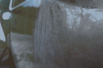

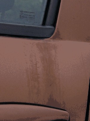

Wysłany: 2013-05-09, 23:09
odśnieżam!
Po pierwszej zimie było jak wyżej.
Po drugiej zimie nie było nic, czego przyczyną było, jak przypuszczam, zimowanie dustera przez niemal 2 m-ce w garażu.
Po trzeciej zimie jak na załączonym obrazku. A mi się nie chciało glinkować 1m2 lakieru i pojechałem do serwisu.
ASO tfu Zdunek odrzuciło roszczenie naprawy gwarancyjnej z powodu "czynniki atmosferyczne nie podlegają...". Ustaliłem, że tego typu zgłoszenia są rozpatrywane na zasadzie precedensu. Jeżeli, coś takiego było to zrobią tak jak temu komuś, jak nie było to wymyślają argument z pupy i odsyłają do RP.
Wszyscy, z którymi rozmawiałem twierdzą, że to normalne i tak bywa ale też nikt nie wyobraża sobie takich zacieków na swoim samochodzie. Taki sympatyczny paradoksik.
Zabieram się za pisanie wypracowania do RP.

Wysłany: 2013-05-10, 04:51
Nie wiem co za syf masz na samochodzie. Moje Sandero stało pod chmurka cała zime, jezdziło w miescie po osolonych drogach i takich zaciekow brak. Byc moze dlatego, ze nawet zimowa pora, jak było okolo zera mylem samochod zamiast liczyc na ewentualny deszcz ;-) Zacieki wygladaja koszmarnie, troche winy w Tym jest winy wlasciciela, ze na biezaco nie usował plam, zas troszke jakiejs szkodliwej substancji zawartej w błocie posniegowym.
