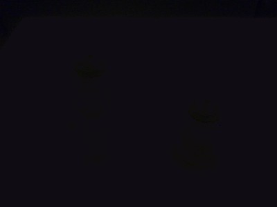

Wszystko się zgadza, kupiłem u tego sprzedawcy: http://allegro.pl/listing...&us_id=11917003
Pasują idealnie. Na zdjęciu z lewej przejściówka na UK, po prawej - Niemcy.
