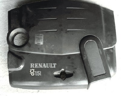

Witajcie,
Mam taki problem:
Mam maskownicę silnika 1,5 dci , która ma taką piankę pod spodem przyklejoną i ta pianka się wykrusza. Domyślam się, że służy ona jako wygłuszenie, z termiką pewnie ma mniej wspólnego (?).
Teraz się zastanawiam, czy brak tej pianki ma jakikolwiek wpływ na silnik (oprócz braku tłumienia hałasu), czy można tę piankę czymś zastąpić no i jeśli tak, to czym ( powinno być wygłuszające i niepalne)?
Ktoś się może już z tym interesował? Wywalacie tę piankę ?

Wysłany: 2014-05-14, 18:00
Chyba tylko pozostaje kupno używanej w lepszym stanie.
Wysłany: 2014-05-14, 18:05
http://allegro.pl/mata-pi...4239731611.html

Dzięki Karenzo, myślę że to lepsze rozwiązanie niż kupno nowej lub używanej osłony :)

Obawiam się, że w jakimś stopniu ona "ociepla silnik" i znacznie wycisza. Ja bym ewentualnie rozważył wygrzebanie pianki i zamianę jej na podane przez kolegów alternatywne tworzywo. Choć używane osłonki koszt od 65 zł http://allegro.pl/oslona-...4221429076.html
Wysłany: 2014-05-14, 19:52
Silnikowi nic się nie stanie bez tej osłony , nawet będzie lepiej dla niego bo będzie lepiej się chłodził , ucierpi jedynie wygląd silnika i ego właściciela .
Jedyne co to osłona nieudolnie próbuje robić to wygłuszać maleńko silnik , według mnie lepszy efekt będzie po wyłożeniu matami wygłuszającymi maski .
Zdejmij tą osłonę i zobacz czy silnik będzie głośniejszy .
Wysłany: 2014-05-14, 20:07
Oczywiście, że maty bitumiczne wyciszą dodatkowo maskę. Tylko w MCV 1.5 dci jest chyba wyciszenia maski fabryczne ? Co do chlodzenia, akurat 1.5 dci nie nagrzewa się zbytnio, więc im mu cieplej tym lepiej. Szczególnie zimą. Silnik bez osłony inaczej pracuje. Poza tym gdyby była zupełnie zbędna, czemu ją stosują w 1.5 dci ? W sumie w taniej daci mogli jej nie montować, jednak jest. Dlatego podtrzymuje zdanie swoje - wymienić na nowszą.

Na pokrywę silnika NIE BITUMICZNE! Na blachy maski już tak. Ale potem przykryć innymi, piankowymi. Przy temperaturach z silnika mogą popłynąć. Na pokrywę - maskownicę silnika polecam tą GMS-010. Nie wygląda tak ładnie, jak na zdięciu z aukcji. Jest skuteczna - przetestowałem. To jest jakiś poliuretan spieniony i na to naniesiona dość wytrzymała przyzwoita folia, ale wątpię aby była jakoś wzmacniana.
