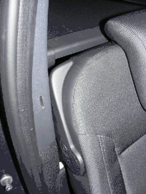

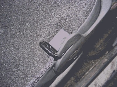

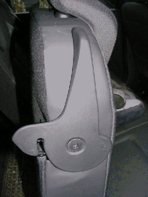

Fotki mojego rygla w załączeniu.
Pomacałem oba, żadnych niepokojących luzów nie ma, oparcia trzymają się ok.
