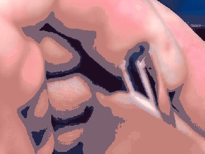

Czy Wam też przydarzyło się podnieść pokrywę silnika przy odchylonych wycieraczkach?
Tak ja na zdjęciu?

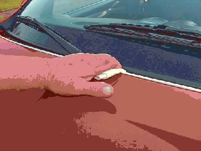

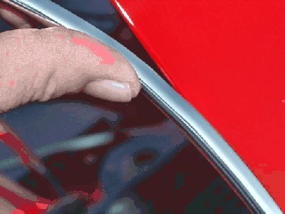

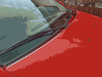

Rozwiązanie jest proste i tanie - zakup tzw listwy rantowej (samochód staje się jakby bardziej elegancki i widocznie droższy :mrgreen: )
Listwy są dostępne w sklepach i na portalach aukcyjnych
Mam nadzieję iż nie zostanie to uznane za 'village tuning'

Uważam że wygląda to fatalnie, chyba nigdy bym takiej krzywdy swemu autu nie zrobił.

1.Wygląda dla mnie tragicznie

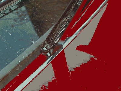

2.Wycieraczki rozłożone po otwarciu klapy składają się .
Lepszy pomysł to nalepienie przezroczystej foli /taśmy na rant tylko w miejscu potencjalnego styku

Wystarczy przesunąć ramię wycieraczki o jeden ząbek w prawo, wtedy nie ma konfliktu z maska.

Chromowane elementy są już tak powszechne, że stanowią village tuning z zasady ;P
Za to może czarna listewka by pasowała?

Wygląd wyglądem, ale idealne miejsce na gromadzenie się syfu ,wilgoci i w konsekwencji rdzę
