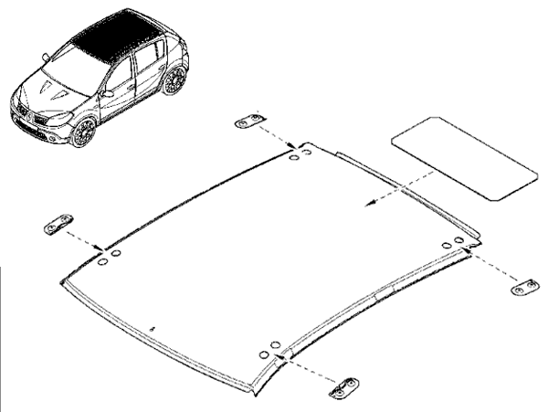

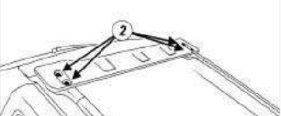

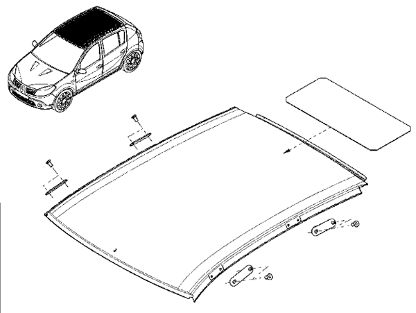

Mozesz jasniej ;-) sa jakies podkladki speccjalne do montazu ( od strony podsufitki ) czy inna krzywizna dachu ? Moze masz jakies zdjecia , schematy ?
Wysłany: 2009-12-21, 21:09
To są wg specyfikacji dwa różne elementy - dach Sandero i dach Stepwaya (choć kosztują tyle samo - ok. 400 zł).
Nie wiem, jak z krzywizną, ale wymiarami zewnętrznymi i geometrią brzegową są z wysokim prawdopodobieństwem takie same - bo w końcu pasują do reszty identycznych w obu wersjach elementów karoserii.
Być może faktyczna różnica tkwi jedynie w otworach montażowych - powinienem więc był w zasadzie napisać poprzednio: "nie można bez ingerencji w blacharkę".
Plik ściągnięto 25683 raz(y) 16,04 KB
Plik ściągnięto 25683 raz(y) 14,4 KB
Posty: 4274
Wysłany: 2009-12-21, 21:43
Dziekuje za te szkice.. wyglada ze jest to kwestia tych punktow montazu w postaci dodatkowych otworow w dachu oraz metalowych wzmocnien od spodu dachu do ktorych dokreca sie sruby mocujace relingi. Czy orientujesz sie ile kosztuja te relingi stepway jako czesc zamienna ?

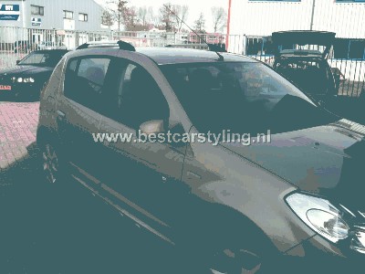

Wysłany: 2012-02-22, 20:16   Dacia Sandero Cross / relingi dachowe do Sandero /
Widac, ze ktos oferuje, pytanie czy sa montowane jakos w miejsce oryg mocowan belek bagaznika czy innaczej ?
http://mcvjournaal.wordpr...en-dat-is-drie/
http://mcvjournaal.wordpr...-sandero-cross/
http://www.bestcarstyling...uemart&Itemid=3
Plik ściągnięto 369 raz(y) 67,22 KB
