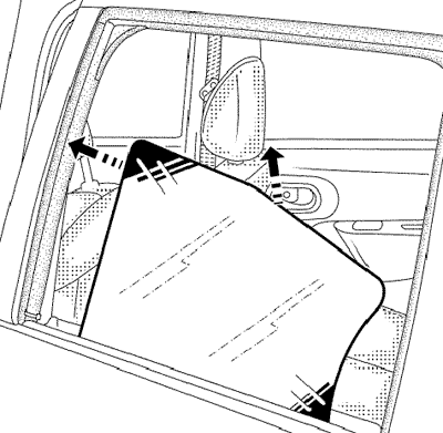

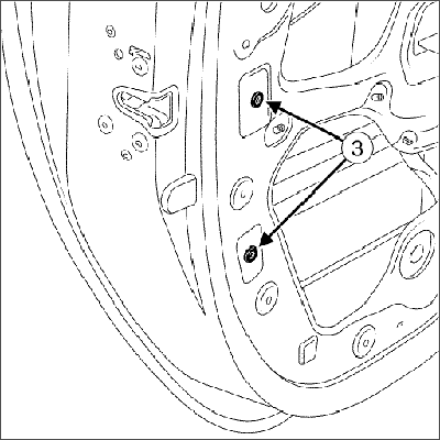

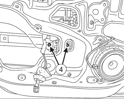

Witajcie,
Chcę przyciemnić sobie szyby, chcę to zrobić sam.
Nie będzie mi tu ktoś przyciemniał szyb :-P
Potrzebuję instrukcji, jak wymontować szybę z drzwi bocznych tylnich.
W zamian oferuję relację foto z przyciemniania szyb - step by step.

1. Zdjąć boczek drzwi.
2. Zdemontować wewnętrzną uszczelkę poziomą.
3. Wyjąć prowadnicę szyby.
4. Wymontować mocowanie prowadnicy po odkręceniu śrub (3).
Plik ściągnięto 10212 raz(y) 12,75 KB
5. Opuścić szybę.
6. Zdemontować zewnętrzną uszczelkę poziomą.
7. Odkręcić śruby (4) mocujące szybę do podnośnika szyb.
Plik ściągnięto 10213 raz(y) 20,42 KB
8. Wyjąć szybę, obracając ją tylną krawędzią do góry.
Plik ściągnięto 10212 raz(y) 19,74 KB

laisar, Wielkie dzięki za instrukcje !!!!
1) Jak zdjąć boczek? Gdzie są mocowania, które trzeba wypiąć?
2) Czy wszystkie obrazki widać?
Tak.
(No bo jaki obrazek ma być np do "opuścić szybę"? (((: ).

laisar, Pytałem, bo widziałem nazwy plików.

Ja widzę 3 nazwy plików i 3 obrazki.
Pewnie Cię, grapess, zmyliło formatowanie: pomiędzy nazwą pliku a obrazkiem nr dwa są 3 punkty instrukcji (5., 6. i 7.).
