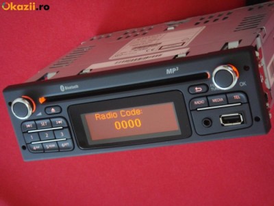

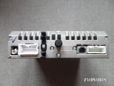

Witam! Mam pytanie odnośnie radia AGC-1220RF-A z daci Lodgy.
Wie ktoś może gdzie podpina się mikrofon, a gdzie sterowanie przy kierownicy?
I czy może posiada ktoś jakieś schematy do owego radia?
Z góry dziękuję za pomoc! :->
przód
Plik ściągnięto 806 raz(y) 68,61 KB
tył
Plik ściągnięto 10628 raz(y) 242,45 KB

Domyślam się ,że to małe wejście od prawej jest od sterowanie. A gdzie mikrofon w takim wypadku?:-(

Czyli teraz zostaje mi znależć schematy tych dwóch dużych wtyczek.
Wysłany: 2014-12-31, 11:20
Opis złącz jest identyczny jak dla Medianav a to masz dokładnie rozpisane w przyklejonym temacie
Znajdziesz również rozpiskę złącz do pilota pod kierownicą - dla dwóch różnych modeliw tym temacie

Sterowanie z kierownicy to ta szara kostka. Mikrofon podłączasz pod piny w tej kostce białej , obok szarej, mikrofon oryginalny można kupić w serwisie , ale kabelek będzie za krótki i nie starczy do radia bo fabrycznie to gdzieś w suficie jest kostka od mikrofonu.
Wejścia mikrofonu masz po rosyjsku: prawe zdjęcie, czerwony plus, czarny minus, biały sygnał.
(kupiłem takie radio i sam dołożyłem mikrofon u siebie).
Plik ściągnięto 14615 raz(y) 232,9 KB

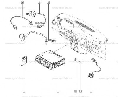

Układ instalacji do takiego radia
na tym linku można wszystko dokładnie sprawdzić co jest co - ale po rosyjsku
http://renault.epcdata.ru...itolu/01043320/
mikrofon jest pod rysunkiem jako nr 6 , jak klikniesz to masz wersje mikrofonu do auta
i tak z każdym elementem - jest to dobrze "rozwalone"

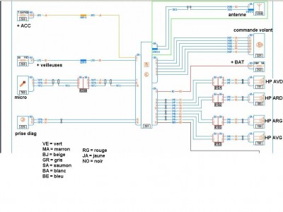

a jak ktoś jeszcze by sobie chciał na inny schemat popatrzec to proszę:
Plik ściągnięto 15663 raz(y) 86,33 KB
