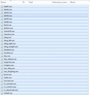

Wysłany: 2015-04-04, 15:23
Znaczy się że jest to trudniejsze niż myślałem.
Tak naprawdę możemy użyć wyłącznie dźwięków które są zapisane w data.zip
Trzeba podmienić nazwy plików odtwarzanych ( wskazanych w sysorigine.txt) na jeden z nich.
Taki mamy wybór, niestety wszystkie są dość głośne a podmiana ich w pliku data.zip mi nie wychodzi.
Plik ściągnięto 321 raz(y) 109,79 KB

Wysłany: 2015-04-04, 17:53
jas_pik napisał/a:
To to ja już dawno próbowałem - nie działa.
Nie działa nawet podmiana w data.zip fizycznego pliku dźwiękowego, na taki z mniej przeraźliwym dźwiękiem.
Musi być jakieś inne ustawienie które odpowiada za dźwięk przy fotoradarze.
Wysłany: 2015-04-04, 18:19
Chodzi o to że wielkość pliku data.zip musi być identyczna. Czyli trzeba by podmienić standardowy plik !ding.wav na inny plik dźwiękowy o identycznej nazwie o wielkości identycznej tj. (bajtów: 7 544 ) .
Do tego musi to być specjalna wersja WinZip-a która może podmieniać pliki wewnątrz zazipowanego pliku.

Wysłany: 2015-04-04, 19:03
jas_pik napisał/a:
Kto tak powiedział?
Wewnętrz zip to chyba każdy ziper potrafi plik wymienić, choćby Total Commander.
Wysłany: 2015-04-04, 19:39
Niestety TC zmienia wielkość pliku data.zip - a wtedy nie działa .

Wysłany: 2015-04-04, 19:51
jas_pik napisał/a:
Kto tak powiedział - ja :)
A jak stwierdziłeś że nie działa?
Mi działał, ale nic się nie zmieniło w kwestii fotoradarów.
Gdyby nie działał, to w ogóle dźwięków byś nie miał.
