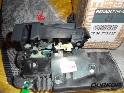

W dopiero co zakupionym Sandero mam uszkodzony zamek przedni lewy. Wersja z centralnym zamkiem z kluczyka, numer części katalogowy: 8200735225.
Sam zamek i zespolony z nim siłownik są sprawne, ale jeden element jest złamany i nie mam go w całości. Chodzi o czarny plastik (takie widełki), które współpracują bezpośrednio z bębenkiem zamka. W linku poniżej to na drugim z dwóch dolnych zdjęć element skrajny u góry:
http://www.natetra.ru/itemShow/SA51C467768/
Załączam także inne zdjęcie z zaznaczonym strzałką elementem.
Ustaliłem, że zamek tym numerze występuje w Dusterze.
Prawdopodobnie zamek występuje tylko jako cały element, nie ma do niego części zamiennych a nowy kosztuje kilka ładnych stów.
Mam dwa pytania:
- czy ten czarny element można zdemontować?
- czy będzie pasował od innych zamków o innych numerach katalogowych (np. z wersji bez centralnego zamka albo z centralnym zamkiem sterowanym z pilota?

Poszukaj kogoś w Radomiu kto się zajmuje zamkami. Bardzo często można naprawić uszkodzony zamek. Osoby, które się tym zajmują wyjmują potrzebne części z zepsutych zamków i potrafią reanimować uszkodzony zamek. Oczywiści jeśli jego stan techniczny wskazuje, że trochę posłuży. Bo inaczej to opłaca się dokupić nowy. Wtedy zamiast wozić dwa kluczyki to taki gościu dopasuje Ci zamek do kluczyka i wszystko będziesz miał otwierane jednym kluczykiem.
