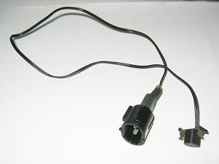

Potrzebuję pomocy od Koleżeństwa w znalezieniu części - czujnika temperatury.
Czujnik jest potrzebny do ciekawego skutera - produkcji francuskiej - Peugeota Scoot'Elec.
Niestety nigdy nie był sprzedawany w Polsce - a i jego wiek ( prod. 1999 - powoduje że części nie są dostępne).
Inne elementy są dostępne bez problemu - bo oprócz elektroniki reszta pasuje cała reszta z Buxy i Zenitha.
W skuterze tym źródłem prądu są akumulatory firmy SAFT.

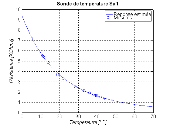

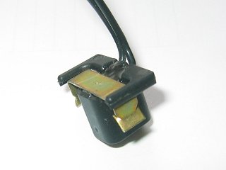

Aby je chronić w czasie ładowania zastosowano czujnik temperatury o wyglądzie jak na zdjęciu oraz parametrach jak na wykresie.
Niestety mój prawdopodobnie nie działa poprawnie i komputer nie pozwala na ładowanie akumulatorów.
Prawdopodobnie był taki właśnie stosowany w Clio ( czy tylko w elektrycznych czy też w zwykłych - nie wiem).
Czy znacie może numer tej części i jej dostępność w PL ?

To jest czujnik mierzący temperaturę akumulatorów.
Dzięki za info. Poradziłem sobie w ten sposób że na Wolumenie w budzie kupiłem termistor NTC o podobnej charakterystyce za 1,59 zł , wydłubałem stary , zalałem distalem - przylutowałem przewody, opasałem luty rurką termokurczliwą i działa.
To również jest sposób naprawy który powinien się sprawdzić dla czujników temperatury zewnętrznej w Dacii.
Chyba ma podobną charakterystykę temperatury.
