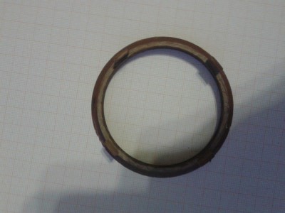

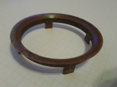

Posiadam takie pierścienie centrujące w moich alufelgach na letni zestaw do dustera.
Są to zwykłe plaski więc po 3 latach mają połamane zaczepy .
Chciał bym kupić może jakieś metalowe zamienili ale w życiu nie miałem takich pierścieni , nie wiem czy metalowe są lepsze czy gorsze

Plastiki lepsze bo nie zardzewieją i ławiej ściągnąć alusa z piasty jak coś.
Kiedyś tak miałem przy złapaniu gumy, że nie szło zdjąć alusa nawet obstukiwając od wewnątrz młotkiem.

miałem kiedyś w oplu alufelgi allesio z aluminiowymi pierścieniami. To był koszmar, zapiekały się na piastach i ich zdejmowanie to była prawdziwa męczarnia. Po paru razach były do wyrzucenia. Plastikowe są o wiele praktyczniejsze
