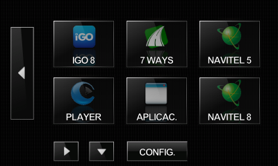

Prezentuję nową wersję Medi@pik z grudnia 2014.
Zapraszam do testowania
Zawiera 3( można powiedzieć nawet 4) programy nawigacyjne - mapy naszego kraju już są - inne trzeba dograć.
Pobieramy dwa pliki , plik upgrade.lgu [URL=http://chomikuj.pl/jas_pik/MEDI*40PIK_12_2014/upgrade,4435824825.lgu]plik upgrade.lgu[/URL] który należy jednorazowo wgrać ( tylko Ci którzy jeszcze nie korzystali z mojej nakładki) oraz [URL=http://chomikuj.pl/jas_pik/MEDI*40PIK_12_2014/mediaPIK122014,4435988816.zip(archive)]plik programu [/URL] .
Po jednorazowym wgraniu można go wykasować - więcej nie będzie potrzebny.
Drugi plik ( spakowany Zipem ok 890 MB) należy rozpakować i wrzucić na pendrive . Pendrive musi mieć co najmniej 2 GB, jesli chcesz więcej map, mp3, filmów - warto większy.Aby dobrze wszystko działało - warto aby pendrive był klasy najplepiej co najmnie 10 - tzn o szybkości transferu co najmniej 25 - 30 MB//s
Wszystko jest już gotowe ( tzn powinno być - ale niestety nie mogę wyjść do samochodu aby wszystko sprawdzić )
Przez pewien czas będzie dostępny na chomiku - bo nie mam dostępu do innych serwerów - jak też mam poważne ograniczenia transmisji danych.

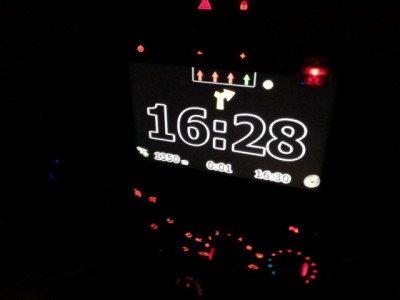

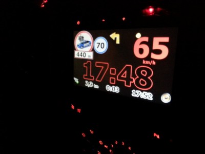

Wykorzystałem czas choroby i wymodziłem ( przerobiłem fajną skórkę do igo) dla Medi@pik .
Skórka dimKa i Megaduck by jas_pik.
Przydatna zwłaszcz na dłuższych trasach gy ważniejsze są radary niż najbliższe manewry .
Link do pobrania - wazny do końca grudnia 2014
A zdjęcia pokazują jak działa. Przełaczanie między ekranem nawigacji a tzw wygaszaczem poprzez kliknięcie na kursor (strzałkę lub samochód) - powrót poprzez kliknięcie w dowolnym miejscu ekranu.
Zmiana koloru liczb oznacza że jedziemy ponad ograniczenie.
W miejscu na zdjęciu - ograniczenie prędkości do 50 km/h - ale radar łapie tylko tych którzy przekraczają 70 km/h - jadę wolniej ale po to aby pokazać że zmienia się kolorystyka wyświetlania .
Polecam.
Resztę widać :mrgreen:
