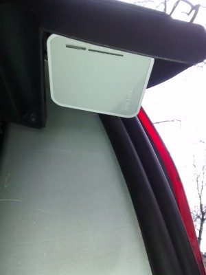

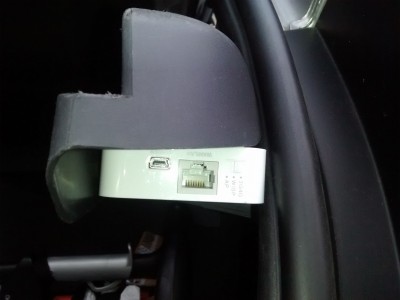

Chciałem zainstalować w Sandero na stale obecny dostęp do internetu. Mimo, że posiadam przenośny zasilany akumulatorkiem router Huawei E5776. Z wiekiem człowiek robi się leniwy i nie chce się wyciągać routera, podpinać pod zapalniczkę, trzeba pamiętać by go schować później przed niepowołanym okiem.
Dkatego zdecydowałem o zainstalowaniu niedrogiego, niewielkiego TP-LINK TL MR3020. Będzie on współpracował z modemem USB 3G lub 4G LTE.
http://www.tp-link.com.pl...model=tl-mr3020

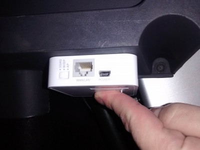

Planuje poprowadzić stałe zasilanie - gniazdo zapalniczki - w bagażniku daci. Podepnę router przez zasilacz 12V z wyjściem 5V. Modem będzie wyprowadzony na krótkim przedłużaczu.
Miejsce pasuje na styk, jak ulał we wnęce pod boczkiem podtrzymującym półkę. Jedynie zastanawiam się, czy nie zainstaluje zewnętrznej antenki magnetycznej na dach by też schować modem, przy okazji polepszając siłę sygnału sieci komórkowej.
Internet będzie z Red Bull Mobile lub Aero2.
Może ktoś już instalował wifi jako "wyposażenie" pojazdu ? ;-)
